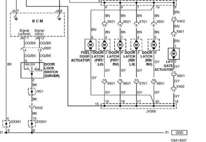

Евгений26 Опубликовано 22 ноября, 2019 Жалоба Поделиться Опубликовано 22 ноября, 2019 Нашел вот такой кусок схемы ЦЗ.Судя по ней, все приводы замков параллельно сидят.Печаль... Ссылка на комментарий
AlexPit Опубликовано 22 ноября, 2019 Жалоба Поделиться Опубликовано 22 ноября, 2019 а есть возможность на парковку в теплое место часа на 2-3 и аккум скинуть? Ссылка на комментарий
Евгений26 Опубликовано 22 ноября, 2019 Жалоба Поделиться Опубликовано 22 ноября, 2019 Так я машину не мыл перед морозами.И глюк с модулем ЦЗ исключен, если все приводы параллельно сидят.Но гнилой контакт, согласен, в тепле снова появится.В выходные снова с машиной, а не с женой... Ссылка на комментарий

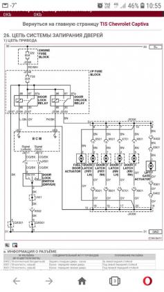

Евгений26 Опубликовано 22 ноября, 2019 Жалоба Поделиться Опубликовано 22 ноября, 2019 Полная схема ЦЗ.Актауатор замка и замок, это одно изделие.Под 5 рубчиков стоят... Ходил во время обеда, предохранители глянул.15А на 5ую дверь цел.20А на остальные 5 приводов целы.Придется снимать замки. Ссылка на комментарий
