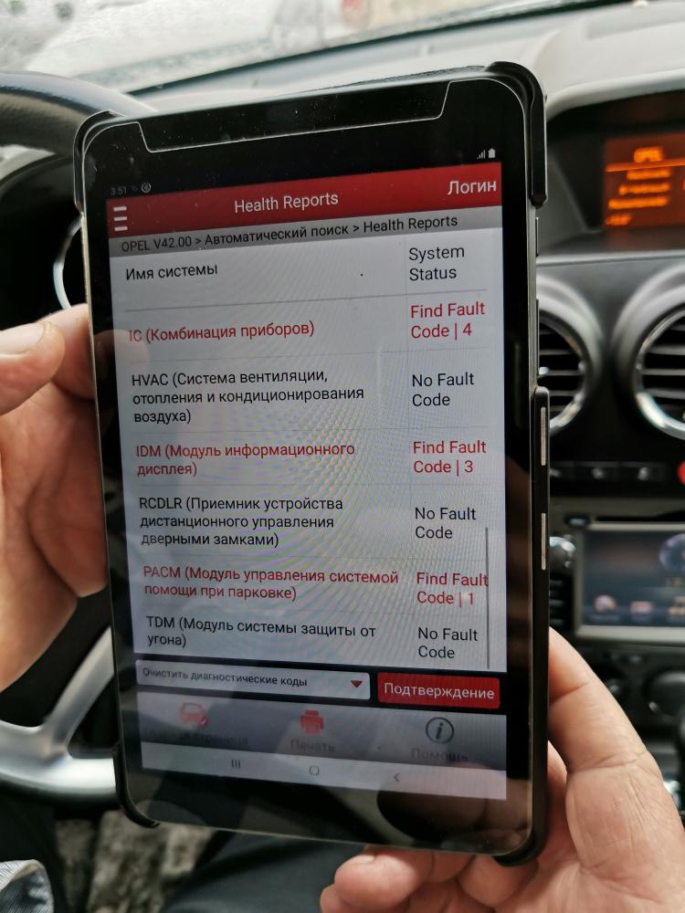

Leonid_Msc Опубликовано 22 февраля, 2021 Жалоба Поделиться Опубликовано 22 февраля, 2021 21.02 21:1. День: перед отъездом от сервиса после ремонта АКПП (при переводе селектора в драйв, включении ближнего света) кратковременно загорелись индикаторы (2-3 шт) в левой части приборки и раздался один звуковой сигнал. Рывков при переключениях передач не было. 2. Вечер: после остановки на светофоре в момент нажатия на педаль акселератор выявлен небольшой рывок авто+кратковременно загорелись индикаторы приборки и раздался один звуковой сигнал, но машина продолжила движение.Около дома при парковке: а) ощутимый рывок при включении задней передачи; б) заглох при движении вперёд с кратковременной индикацией значков на приборке3. Итог: авто НЕ реагирует на: поворот ключа (кроме блокиратора в замке зажигания), на нажатие кнопок на штатной и дополнительной сигнализации (Starline A92CAN).Признаков жизни нет. Аккум показывает 12.3 В.4. После сброса минусовой клеммы с акка (с 3го или 4го раза) и последующей фиксации авто ожил. Возможна постановка на сигналку (штатная, дополнительная), а также запуск авто.Ложные срабатывания сигналки, о которых прочитал на форуме, проявлялись ранее и на моем авто. Поэтому и думаю, что без знающего электрика тут вообще никак. В ХВКСервисе с электрикой кто-нибудь обращался? Ссылка на комментарий
Leonid_Msc Опубликовано 22 февраля, 2021 Жалоба Поделиться Опубликовано 22 февраля, 2021 Вот какие ошибки обнаружились. Всё сб росили. Но явно машина нуждается в умелых руках электрика Ссылка на комментарий
Евгений26 Опубликовано 22 февраля, 2021 Жалоба Поделиться Опубликовано 22 февраля, 2021 Это скорей всего у вас сел в ноль акб при пуске.Ошибки потери связи между блоками.Перевод еще тот, как и сами ошибки. Ссылка на комментарий
Leonid_Msc Опубликовано 22 февраля, 2021 Жалоба Поделиться Опубликовано 22 февраля, 2021 Верно, было и такое. Сегодня после обнуления ошибок на сервисе и возвращения домой, после некоторого времени ещё и чек загорелся.Также периодически загорается индикатор стояночного тормоза с ключом. В общем, не было печали... Ссылка на комментарий
ибн_похабыч Опубликовано 22 февраля, 2021 Жалоба Поделиться Опубликовано 22 февраля, 2021 Верно, было и такое. Сегодня после обнуления ошибок на сервисе и возвращения домой, после некоторого времени ещё и чек загорелся.Также периодически загорается индикатор стояночного тормоза с ключом. В общем, не было печали...Симптомы плохих контактов. У меня после вынужденной мойки двигателя у же месяц рандомные ошибки сыпятся. То смесь бедная, то задержка ответа лямбды. Пока так системы и не вывел. Может 2-3 недели ездить, а может каждый день вываливать. Как электрик думаю, это либо шлейф какой то дурит, либо контакт массы. Ибо сказано - в электрике две неисправности: или есть контакт где не надо, или нет контакта где надо. На сигнализацию не грешите. Ссылка на комментарий
