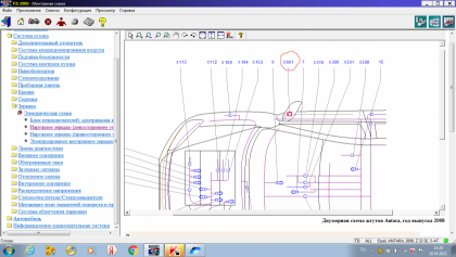

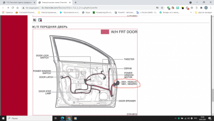

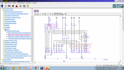

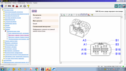

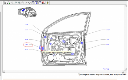

alex967 Опубликовано 10 мая, 2021 Жалоба Поделиться Опубликовано 10 мая, 2021 Не могу найти разъём Х601? Перестала работать регулировка в правом зеркале заднего вида по вертикали, снял зеркало проверил от блока питания оба моторчика работают. Решил прозвонить цепь, прозвонил конечный разъем у зеркала, так и есть на вертикальный моторчик напряжение не поступает, стал искать следующий разъём , по схеме это Х601 и находится он по схеме где-то в двери, снял дверную карту, динамик залез рукой внутрь двери прощупал косу от самого зеркала до гофры между дверью и кузовом, нет разъёма. Думал он где-то дальше в стойке, снял накладку внутри нижнюю, бардачок ни чего похожего, а ведь он не маленький по рисунку на 18 пинов. Ну ладно разобрал водительскую дверь проверил, напряжение с регулятора уходит. И вот теперь не могу понять не может же провод с разъёма регулятора левой двери идти напрямую к разъёму зеркала на правой двери, где этот разъём Х601? Посмотрел в Тисе Каптивы там этот разъём стрелочкой на месте гофры двери указан, сдернул гофру просто коса проводов. Где разъём, где искать разрыв? По схеме провода больше никуда не заходят. Ссылка на комментарий
AlexPit Опубликовано 10 мая, 2021 Жалоба Поделиться Опубликовано 10 мая, 2021 (изменено) а он у нас не в гофре ли? ну в начале или в конце... Изменено 10 мая, 2021 пользователем AlexPit Ссылка на комментарий
