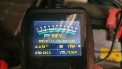

melbu Опубликовано 19 июня, 2021 Жалоба Поделиться Опубликовано 19 июня, 2021 Тестер Конвей уверен, что с батарейкой всё в порядке. В понедельник машину в гараж поставил, было 12.9в на клемах. Сейчас, 12.33вМожно время или деньги на проверку ёмкости аккумулятора потратить. В результате убедится что с ним всё в порядке. Короче, это не аккум. Ссылка на комментарий
ибн_похабыч Опубликовано 19 июня, 2021 Жалоба Поделиться Опубликовано 19 июня, 2021 Тестер Конвей уверен, что с батарейкой всё в порядке.20210619_114656.jpg В понедельник машину в гараж поставил, было 12.9в на клемах. Сейчас, 12.33вМожно время или деньги на проверку ёмкости аккумулятора потратить. В результате убедится что с ним всё в порядке. Короче, это не аккум.так пойдите дальше - не ставьте на сигнализацию. и еще лучше оставить в салоне брелок с обратной связью. Ссылка на комментарий
