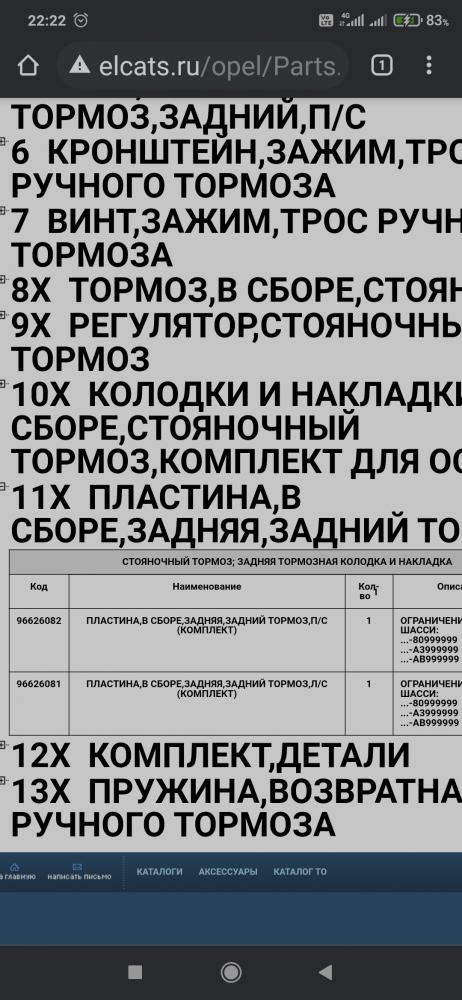

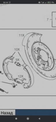

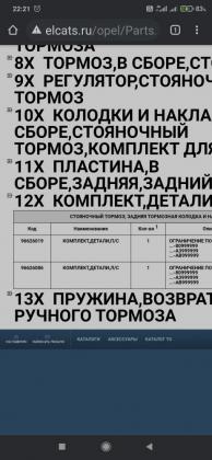

Алексей63 Опубликовано 3 февраля, 2021 Жалоба Поделиться Опубликовано 3 февраля, 2021 (изменено) Я троса,колодки тоже поменял,на правой стороне отрегулировано все отлично,левая не поддается,лапка колом стоит,и колодки внизу будто не встают на места Я заказал весь механизм с лапкой,550 стоит на левую сторону.как поставлю отпишусьВесь щит столько стоить не можетТам по схеме в каталоге внизу механизм сам,отдельно от щитка Изменено 3 февраля, 2021 пользователем Алексей63 Ссылка на комментарий
kudan01 Опубликовано 3 февраля, 2021 Жалоба Поделиться Опубликовано 3 февраля, 2021 Напиши артикул шитка и лапки по отдельности Ссылка на комментарий
Алексей63 Опубликовано 3 февраля, 2021 Жалоба Поделиться Опубликовано 3 февраля, 2021 Номера в экзисте брал,заказывал в другом месте Ссылка на комментарий

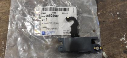

Алексей63 Опубликовано 4 февраля, 2021 Жалоба Поделиться Опубликовано 4 февраля, 2021 Пришел механизм,на выходные буду разбираться Ссылка на комментарий
kudan01 Опубликовано 4 февраля, 2021 Жалоба Поделиться Опубликовано 4 февраля, 2021 да это он Ссылка на комментарий
Алексей63 Опубликовано 8 февраля, 2021 Жалоба Поделиться Опубликовано 8 февраля, 2021 Сегодня заменил механизмhttps://www.drive2.ru/l/581338461835886837/ Ссылка на комментарий
kudan01 Опубликовано 8 февраля, 2021 Жалоба Поделиться Опубликовано 8 февраля, 2021 т.е. ты тупо выколотил лапку в сторону тормозного диска, грубо говоря наружу от колеса ... Ссылка на комментарий
Алексей63 Опубликовано 8 февраля, 2021 Жалоба Поделиться Опубликовано 8 февраля, 2021 Нет,в сборе она не выходила,лапка мешала и механизм упирался в ступицу.на механизме ось выбил и лапка немного съехала с места.вытаскивал вперёд по ходу движения наружу,в сторону колодок Ссылка на комментарий
kudan01 Опубликовано 8 февраля, 2021 Жалоба Поделиться Опубликовано 8 февраля, 2021 вот GM .... отдельно экран без этой лапки не продается... весь щит идет в сборе с лапкой, что делает его еще дороже. Ссылка на комментарий
Алексей63 Опубликовано 8 февраля, 2021 Жалоба Поделиться Опубликовано 8 февраля, 2021 ...и стоит пипец Ссылка на комментарий
