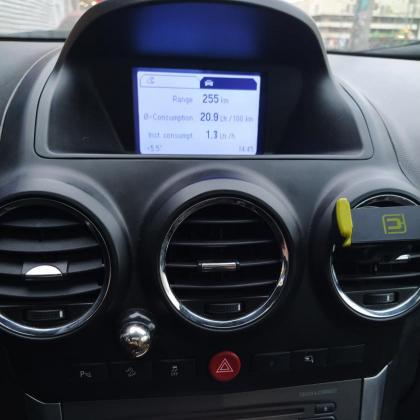

Владимир Казань Опубликовано 29 декабря, 2019 Жалоба Поделиться Опубликовано 29 декабря, 2019 Сегодня поменял цвет Ссылка на комментарий

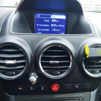

Владимир Казань Опубликовано 29 декабря, 2019 Жалоба Поделиться Опубликовано 29 декабря, 2019 Вот так Ссылка на комментарий
AlexPit Опубликовано 29 декабря, 2019 Жалоба Поделиться Опубликовано 29 декабря, 2019 на кой? все элементы желтые ж.... Ссылка на комментарий
kudan01 Опубликовано 29 декабря, 2019 Жалоба Поделиться Опубликовано 29 декабря, 2019 на кой? все элементы желтые ж....на космо большой экран и он синий. Ссылка на комментарий
Сергей Егорушкин Опубликовано 29 декабря, 2019 Жалоба Поделиться Опубликовано 29 декабря, 2019 Вот такКаким образом можно поменять? Ссылка на комментарий
kudan01 Опубликовано 29 декабря, 2019 Жалоба Поделиться Опубликовано 29 декабря, 2019 Вероятно, программно. Ссылка на комментарий
Владимир Казань Опубликовано 29 декабря, 2019 Жалоба Поделиться Опубликовано 29 декабря, 2019 Остальная подсветка не бесила. Снимали дисплей с заменой диодов При желании меняют всю подсветку. Но мне хватило и этого Ссылка на комментарий
фишерманн Опубликовано 30 декабря, 2019 Жалоба Поделиться Опубликовано 30 декабря, 2019 Остальная подсветка не бесила. Снимали дисплей с заменой диодовПри желании меняют всю подсветку. Но мне хватило и этогоДобрый день. Где делали? Ссылка на комментарий
Tofsla Опубликовано 30 декабря, 2019 Жалоба Поделиться Опубликовано 30 декабря, 2019 Вероятно, программно.Не - у нас стоят желтые светодиоды. Было бы можно их цвет менять программно - все бы ездили как новогодние елки. Поменять не сильно проблеммно, но... Разобрать, перепаять, собрать..... Да и смысл - я уже привык, к своему быстро привыкаешь :)) Ссылка на комментарий

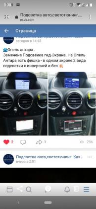

Владимир Казань Опубликовано 30 декабря, 2019 Жалоба Поделиться Опубликовано 30 декабря, 2019 Делал в Казани Делал в Казани Делал в Казани Ссылка на комментарий
Владимир Казань Опубликовано 30 декабря, 2019 Жалоба Поделиться Опубликовано 30 декабря, 2019 Парень занимается заменой Ссылка на комментарий
