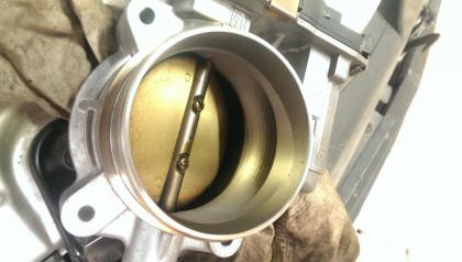

Mikhail887 Опубликовано 17 января, 2015 Жалоба Поделиться Опубликовано 17 января, 2015 сначала были P0121 и P0221. чистка не помогла. разобрал - сносились дорожки датчиков. разогнул контакты, чтобы "ходили" по нетронутым местам дорожек. заработало.сразу заказал на amazon новый. встал 6700 с доставкой. вчера пришел - оригинал. позавчера еще на старом починенном выскочила - P2101.вчера поставил новый - старый разобрал, вынул двигатель. Коллектор весь стертый - как будто по нему рашпилем, а не графитовыми щетками елозили и подгоревший между ламелями. шкуркой все отполировал, почистил. пока не проверял "вживую" - теплее будет - поставлю, посмотрю что получилось. так же при чистке дросселя нужно проверять - не цепляет ли заслонка за корпус. у меня при положении около ХХ немного задевала - были риски на корпусе. p.s. если уж как говорится приспичит, пока новый еще едет - можно на время старый починить. сложного там нет ничего. Ссылка на комментарий

Mikhail887 Опубликовано 18 января, 2015 Жалоба Поделиться Опубликовано 18 января, 2015 Amazonhttp://www.amazon.com/gp/product/B001LQJAOY/ref=oh_aui_detailpage_o00_s00?ie=UTF8&psc=1 мое творчество. герметик для успокоения, а так паяльником это механика и мотор без промежуточной шестеренки 1 Ссылка на комментарий

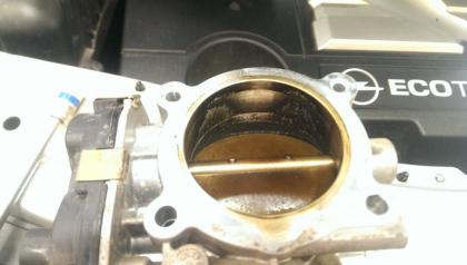

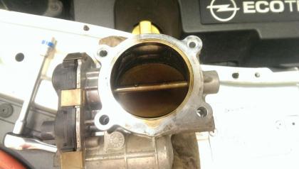

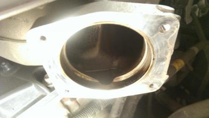

Митрий Опубликовано 20 января, 2015 Жалоба Поделиться Опубликовано 20 января, 2015 Может, немного не в тему. Когда снимаю для чистки дроссельную заслонку (а делаю это каждые 10-15 тыс. км, когда выскакивает "гирлянда"), через образующееся "окно" видно, что впускной коллектор изнутри весь в масле. При этом между ТО расход масла не замечен. Это нормально? Ссылка на комментарий
NERSKY Опубликовано 20 января, 2015 Жалоба Поделиться Опубликовано 20 января, 2015 нормально-безотходное производство))) ... там в коллекторе тоже можно почистить... и особенно сверху, где датчики стоят Ссылка на комментарий
