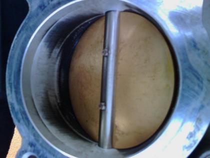

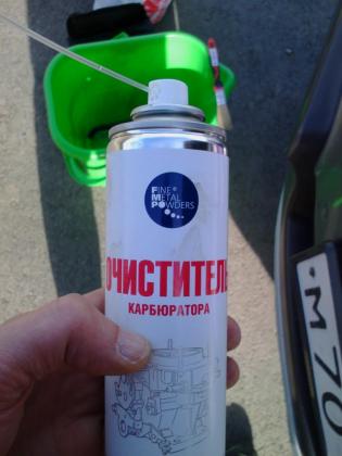

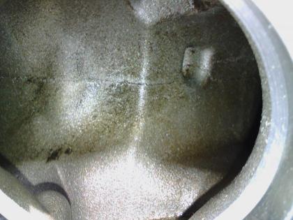

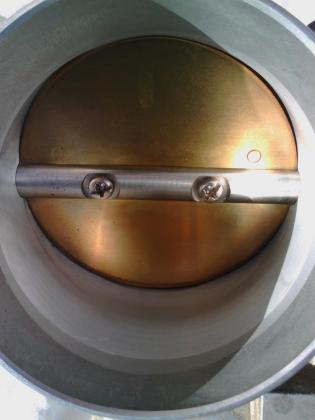

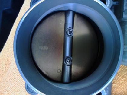

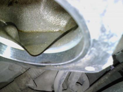

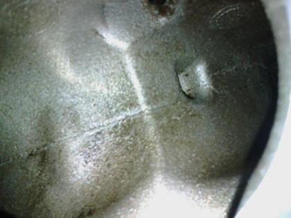

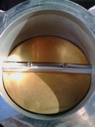

Иванович Опубликовано 26 апреля, 2017 Жалоба Опубликовано 26 апреля, 2017 (изменено) Почистил заслонку. Фоты впуска, как есть не чистил, повозил пальцем))) масла нет - те вообще, что порадовало. Пробег после крайней чистки около 45-50 тыс. Карбклинер Римет отличный по цене -качество купил пару в офисе, 115р за баллон. Хватило одного, не жалел))). Типа эфира, со слабым запахом нефтянки. Кисточкой практически не пришлось чистить, струей с трубочки смывалось отлично.Пришлось подпаять паяльником два маленьких отверстия на патрубке. Фотографии: Изменено 26 апреля, 2017 пользователем Иванович
