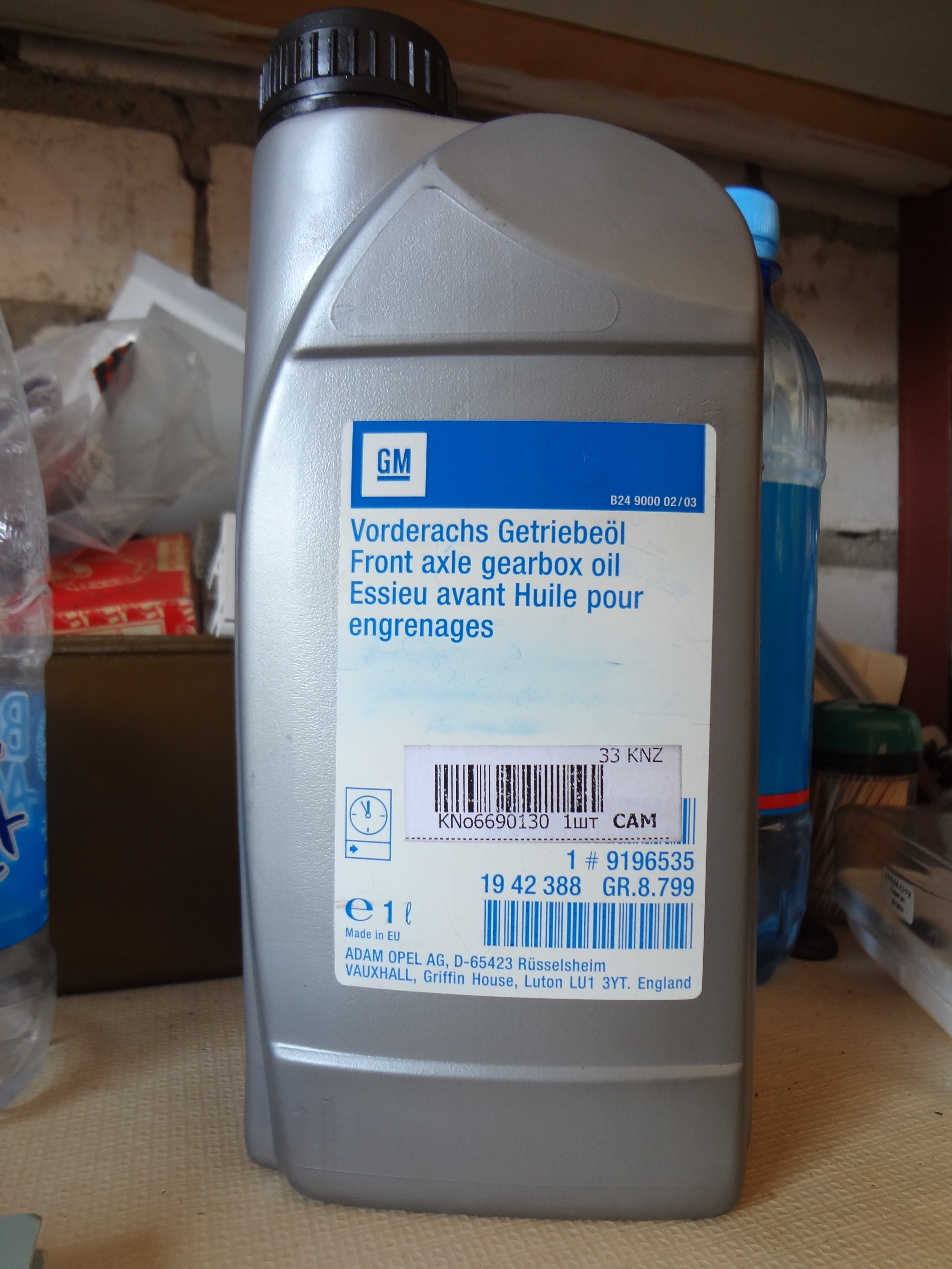

SP7 Опубликовано 10 мая, 2012 Жалоба Поделиться Опубликовано 10 мая, 2012 Была таже проблема, стал сопливить правый сальник заднего редуктора. Заказал через магазин оригинал, стоимость около 2 тыс. и масло там же заказал по каталогу.За работу по замене сальника и масла у официала взяли 2, 5 тыс. рубл. Старое масло полностью слили, утечка через сальник с их слов была небольшой. Но доливать новое масло в залитое на заводе видимо нельзя, т.к. не знали, что там за масло и не стали мешать.Со слов мастеров это часто встречается- то правый, то левый сальник текут. Фото старого сальника в упаковке от нового , а масло залили GM 75W90, тара на фото, 1 литр стоит 800 р. Ссылка на комментарий
