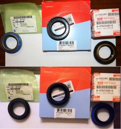

FID Опубликовано 24 мая, 2018 Жалоба Поделиться Опубликовано 24 мая, 2018 Тоже потеет неслабо сальник правого привода,капель нет пока,масло есть.Сегодня заказал сальники,аналоги тойотовского от Кортеко,но похоже лопухнулся,отзывы в интернете по КОРТЕКО не ахти.Буду искать все таки тоетовские.Они левые и правые есть?Или универсальные? Ссылка на комментарий
kudan01 Опубликовано 24 мая, 2018 Жалоба Поделиться Опубликовано 24 мая, 2018 Кортеко на конвейеры поставляет. У них приличные сальники. Ссылка на комментарий
FID Опубликовано 24 мая, 2018 Жалоба Поделиться Опубликовано 24 мая, 2018 Кортеко на конвейеры поставляет. У них приличные сальники.Будем надеяться,что все таки приличные.Таки они должны быть в коробочке, не в пакетике? Ссылка на комментарий
Олег_Иванов Опубликовано 24 мая, 2018 Жалоба Поделиться Опубликовано 24 мая, 2018 Будем надеяться,что все таки приличные.Таки они должны быть в коробочке, не в пакетике? Как поменяете - опишите процесс замены, пожалуйста. Тоже готовлюсь к замене. Ссылка на комментарий
w_major Опубликовано 24 мая, 2018 Жалоба Поделиться Опубликовано 24 мая, 2018 (изменено) Кортеко на конвейеры поставляет. У них приличные сальники.Будем надеяться,что все таки приличные.Таки они должны быть в коробочке, не в пакетике? У меня были в коробочке каждый. Есть запотевание, не критичное - уровень не уходит (по крайней мере не заметно, чтобы уходил). Ставил одновременно с СБ, Изменено 24 мая, 2018 пользователем w_major Ссылка на комментарий
FID Опубликовано 24 мая, 2018 Жалоба Поделиться Опубликовано 24 мая, 2018 Будем надеяться,что все таки приличные.Таки они должны быть в коробочке, не в пакетике?Как поменяете - опишите процесс замены, пожалуйста. Тоже готовлюсь к замене. https://www.drive2.ru/l/490219734218834384/ Вот инструкция, так сказать 1 Ссылка на комментарий

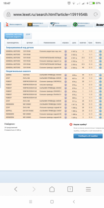

Александр ОТК Опубликовано 25 мая, 2018 Жалоба Поделиться Опубликовано 25 мая, 2018 (изменено) Будем надеяться,что все таки приличные.Таки они должны быть в коробочке, не в пакетике?Как поменяете - опишите процесс замены, пожалуйста. Тоже готовлюсь к замене. он здесь сто раз уже описан,читайте темуСальники от тойота универсальные (без разницы правый или левый). стоят 260 руб.,номер для заказа 90311-35019 Изменено 25 мая, 2018 пользователем Александр ОТК Ссылка на комментарий
FID Опубликовано 25 мая, 2018 Жалоба Поделиться Опубликовано 25 мая, 2018 Вот забрал сальники.Коробочки не по размеру.На самом сальнике написанo NOK и номерок Ссылка на комментарий
