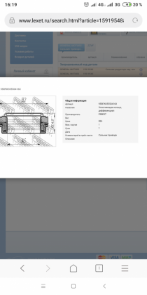

Александр ОТК Опубликовано 26 сентября, 2018 Жалоба Поделиться Опубликовано 26 сентября, 2018 Всё, поставил слева тойотовский сальник 9031135019, который NOK (справа и на родном пока абсолютно сухо). Тойотовский подходит идеально, ничего там не будет пилить вал, он просто идеально садится. Отъездил с понедельника - пока всё отлично.В апреле поставил тоже от Тойоты, сегодня потек! ОбидноВот думаю может что то из этого кроме оригинала конечно Ссылка на комментарий

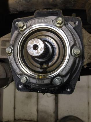

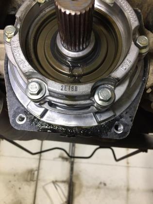

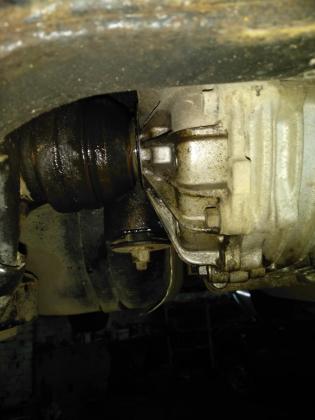

Александр ОТК Опубликовано 27 сентября, 2018 Жалоба Поделиться Опубликовано 27 сентября, 2018 Завтра поеду на ТО заодно и сфоткаю проблему Ссылка на комментарий

Александр ОТК Опубликовано 29 сентября, 2018 Жалоба Поделиться Опубликовано 29 сентября, 2018 Оказывается сальник не проверенуло а гонит масло по валу! Думаю придется все же касетный ставить Ссылка на комментарий

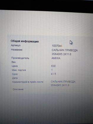

Aleks63 Опубликовано 2 октября, 2018 Жалоба Поделиться Опубликовано 2 октября, 2018 есть еще Amiwa 10-35-651, один в один с таетовскими, по форме и размерам, только Карея.Экзист дает что идет на Опель Мокка. Видимо они у них по размеру одинаковые. Ссылка на комментарий
