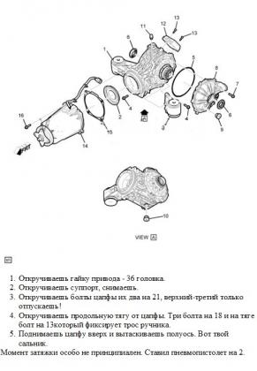

Александр ОТК Опубликовано 3 октября, 2018 Жалоба Поделиться Опубликовано 3 октября, 2018 Вот такой хочу поставить Ссылка на комментарий

Александр ОТК Опубликовано 3 октября, 2018 Жалоба Поделиться Опубликовано 3 октября, 2018 А из этих Ссылка на комментарий

Александр ОТК Опубликовано 5 октября, 2018 Жалоба Поделиться Опубликовано 5 октября, 2018 Поставлю от круза 25187787, и сапун почищу Ссылка на комментарий
Александр ОТК Опубликовано 6 октября, 2018 Жалоба Поделиться Опубликовано 6 октября, 2018 Поставлю от круза 25187787, и сапун почищуЕсть кто ставил такие? Железо вокруг сальника нужно снимать? Ссылка на комментарий

Aleks63 Опубликовано 9 октября, 2018 Жалоба Поделиться Опубликовано 9 октября, 2018 Себе ставил. Ничего не снимал, пост 473. Так что будете не первым. Ссылка на комментарий

Александр ОТК Опубликовано 9 октября, 2018 Жалоба Поделиться Опубликовано 9 октября, 2018 Сегодня поменял сальник, почистили сапун.Но вставляется гараздо тяжелее чем от Тойоты. Ссылка на комментарий
Александр ОТК Опубликовано 10 октября, 2018 Жалоба Поделиться Опубликовано 10 октября, 2018 Сапун был сильно засран Ссылка на комментарий
