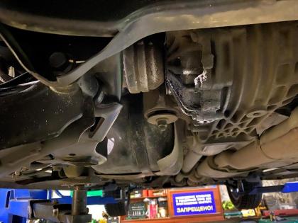

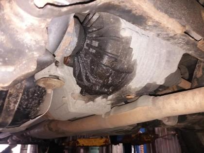

ayvan Опубликовано 6 сентября, 2019 Жалоба Поделиться Опубликовано 6 сентября, 2019 (изменено) Всем доброго дня! Пришла печалька, на диагностике сказали что надо менять редуктор заднего моста, ездил к спецу который держит свой сервис и работает у официалов. сказал что ремонт будет стоить дороже. Кто сталкивался подскажите, где раздобыть ремкомплект или может есть кто ремонтирует их в Екатеринбурге. Месяц назад обнаружил течь масла с левой стороны привода редуктора купил сальники но вот вчера на подъёмнике специалист покрутил пошатал и сказал что надо менять весь редуктор. привод где была течь болтается остальных дефектов я не видел смотрели вместе. Спасибо заранее за помощь. Изменено 6 сентября, 2019 пользователем ayvan Ссылка на комментарий
Олег_Иванов Опубликовано 6 сентября, 2019 Жалоба Поделиться Опубликовано 6 сентября, 2019 (изменено) Всем доброго дня! Пришла печалька, на диагностике сказали что надо менять редуктор заднего моста, ездил к спецу который держит свой сервис и работает у официалов. сказал что ремонт будет стоить дороже. Кто сталкивался подскажите, где раздобыть ремкомплект или может есть кто ремонтирует их в Екатеринбурге. Месяц назад обнаружил течь масла с левой стороны привода редуктора купил сальники но вот вчера на подъёмнике специалист покрутил пошатал и сказал что надо менять весь редуктор. привод где была течь болтается остальных дефектов я не видел смотрели вместе. Спасибо заранее за помощь.Меняй копеечный сальник, это болезнь Антар и Каптив. У меня тоже слева сопливил, заменил на тойотовский (9031135019) и пока всё сухо.Больше года уже. Естественно меняй не у этого "спеца", этого желательно послать в пешее эротическое путешествие, прилюдно. Люфт приводов это норма для таких редукторов, не только на Антарах/Каптивах. Изменено 6 сентября, 2019 пользователем Олег_Иванов Ссылка на комментарий
ayvan Опубликовано 6 сентября, 2019 Жалоба Поделиться Опубликовано 6 сентября, 2019 Пробег 200000 км редуктор ни разу не трогал, масло не менял, привод болтается в в том месте из где из сальника подтекает Ссылка на комментарий
Олег_Иванов Опубликовано 6 сентября, 2019 Жалоба Поделиться Опубликовано 6 сентября, 2019 (изменено) Пробег 200000 км редуктор ни разу не трогал, масло не менял, привод болтается в в том месте из где из сальника подтекаетТак я и говорю, что люфт привода- это норма. А "специалиста" меняй. Схема простая- срубить денег на замене привода, который клиент сам купит, да еще с большой вероятностью оставит старый, "убитый", мол, нафиг мне неисправный нужен. Т.е. еще и редуктор исправный останется, который можно втюхать за хорошие деньги. Изменено 6 сентября, 2019 пользователем Олег_Иванов Ссылка на комментарий

Олег_Иванов Опубликовано 6 сентября, 2019 Жалоба Поделиться Опубликовано 6 сентября, 2019 Я что-то не менял, надо будет снять посмотреть перебрать, что вот менять там не знаю ремкомплект если знать то какой. Говорят нет ремкомплектов на задний мост(Какой ремкопмлект-то? Что ремонтировать? Покупай сальник, меняй сальник и масло и всё. Какой сальник выбрать- тут в теме разные варианты обсуждались, вопрос копеечный. Ну плюс работа, если не самому делать. Ссылка на комментарий
