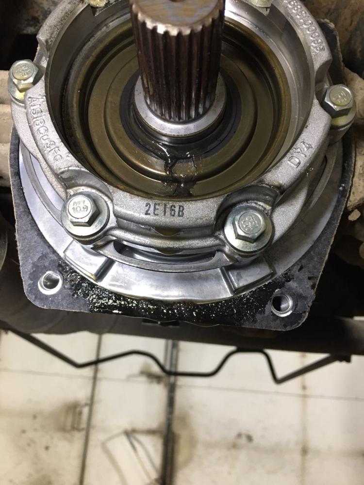

AntonS Опубликовано 10 января, 2022 Жалоба Поделиться Опубликовано 10 января, 2022 (изменено) Чулок заднего редуктора запотелКак итог замена сальника, подшипника и прокоадки Изменено 10 января, 2022 пользователем AntonS Ссылка на комментарий
AntonS Опубликовано 22 февраля, 2022 Жалоба Поделиться Опубликовано 22 февраля, 2022 Форум ожил:)Перебрал себе и редуктор задний и муфту полного привода.В муфте уже шумел подшипник koyo 16007 c4В редукторе начал выкрашиваться один подшипник.Масло в муфте естественно было чёрным.Нужно где то 220мл.После переборки, пропали толчки.И да муфта у нас хитрая.2 набора фрикционов.Одни работают всегда и передают часть крутящего момента на задний редуктор.Другая часть управляется магнитом.Датчик температуры у нас есть. Ссылка на комментарий
