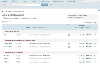

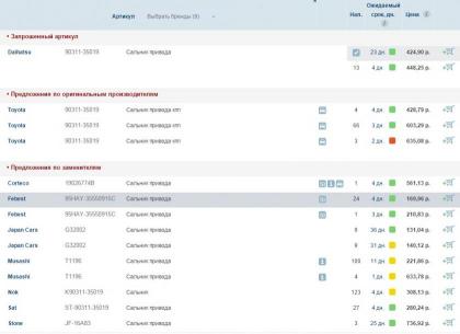

СЛАВИК Опубликовано 23 ноября, 2015 Жалоба Поделиться Опубликовано 23 ноября, 2015 Не адекватная для сальников цена оригинала!И цены сальников, которые можно поставить! Ссылка на комментарий

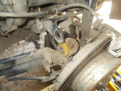

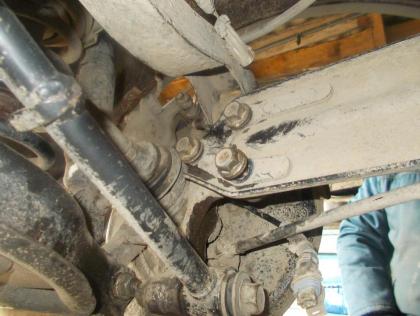

slasla Опубликовано 17 марта, 2016 Жалоба Поделиться Опубликовано 17 марта, 2016 (изменено) Сегодня заменил левый сальник. Поднял машину и решил масло не сливать, заливная пробка ниже привода, а пред. хозяин в прошлом году менял масло - оно как слеза. Снял колесо, открутил болтик крепления тормозного шланга, отсоединил верхний поперечный рычагОткрутил три болта продольного рычага иначе ступицу не отвести на нужное расстояниеВот этот сайлентблок я так и не смог выбитьПришлось сделать отметку и открутить регулировочный болтДольше сели батарейки, и теперь словами: открутил болт нижнего рычага, дружок тянул на себя ступицу, а я, через бронзовую наставку, потихоньку молоточком выбил шрус из редуктора. Замотал шлицы шруса чистой тряпочкой, отвел всё хозяйство наружу, чтоб не мешало. Старый сальник остался на приводе, я его поддел отвёрткой и он слез, но сидел очень туго. Новый (тойотовский 9031135019 цена 350 руб.) забивал наставив на него Г-образный квадратный ключ, больше ни чем подлезть не смог. С оправкой места нет вообще, чтоб размахнуться молотком. Сел сальник плотно. Собирал в обратной последовательност, предварительно смазав сальник.. Шрус залез в редуктор от руки, выходил труднее. Затягивал болты и гайки опустив авто на упор (вместо колеса) и покачав его, дабы не убить сайлентблоки. Один косячок - юбка-пыльник сальника сильно прижимается к приводу, но может так и надо? (батарейки чуть ожили).Редуктор помою позже, камнями не кидайте. (грязь не падает и не отваливается, всё прошло без шуму и пыли, по времени 2,5 часа) Изменено 17 марта, 2016 пользователем slasla 2 Ссылка на комментарий

Grundic 2 Опубликовано 18 марта, 2016 Жалоба Поделиться Опубликовано 18 марта, 2016 Залил в редуктор на прошлых выходных motul gear 300 75w90.Вошло 0,7 литра примерно.Сальник левый после зимы немного сопливит. Решил пока не менять, понаблДобрый деньДобрый день. В январе поменял оба сальника на заднем редукторе. Тот салент блок который вы не смогли выбить трогать не стоит. просто болты ослабляете и ступицу на себя наклоняете. Хода полуоси хватает чтобы вытащить шрус.и развал трогать не приходиться. Первый сальник менял с товарищем - помогал полуось вытаскивать, второй поменял один. Оправка для тойотовского сальника хорошо получается с трубы 57 диаметра. Всем удачи. Более подробно кому надо могу рассказать. Ссылка на комментарий
