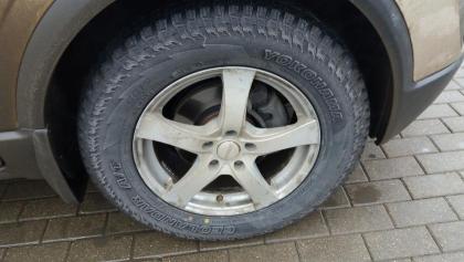

knight Опубликовано 3 апреля, 2017 Жалоба Поделиться Опубликовано 3 апреля, 2017 Купил таки 235/65/17 Yokohama Geolandar A/T G015 108HПока очччень нравится, супер мягкая, мягче моей зимней шиповки! Даже после зимней резины ощущение, что везде новый асфальт накатали!Не шумная. На трассе на скорости колейность игнорирует.Пока все. Ссылка на комментарий

Vlad008 Опубликовано 7 апреля, 2017 Жалоба Поделиться Опубликовано 7 апреля, 2017 Купил таки 235/65/17 Yokohama Geolandar A/T G015 108HПока очччень нравится, супер мягкая, мягче моей зимней шиповки! Даже после зимней резины ощущение, что везде новый асфальт накатали!Не шумная. На трассе на скорости колейность игнорирует.Пока все.тоже нравится! по чем и где брали? Ссылка на комментарий

knight Опубликовано 7 апреля, 2017 Жалоба Поделиться Опубликовано 7 апреля, 2017 Брал в Авторусь (Бывший Русь-Трейд) (7 253 - 5% по их карте) = 6890 руб за штукуИ главное - весь комплекс шиномонтажных работ в подарок! Даже с мойкой колес :D:Всегда у них беру. Про мягкость.Все стыки, щербатый асфальт все по боку.Смущает что будет при +35... Но производитель гарантирует износостойкость 100 тыс км. Ссылка на комментарий
