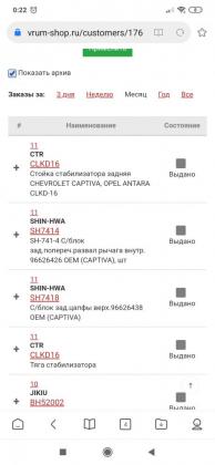

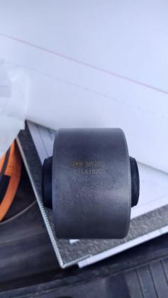

karatel Опубликовано 7 сентября, 2020 Жалоба Поделиться Опубликовано 7 сентября, 2020 На каптиве клубе есть пост :Возможно компания SHIN HWA является oem поставщиком сайлентблоковРазвальный рычаг:SH-741-4 С/блок зад.попереч.развал.рычага внутр. 96626426 оем (captiva)SH-741-3 С/блок зад.попереч.развал.рычага наруж. 96626427 оем (captiva) Цапфа (кулак) SH-741-7 С/блок зад.цапфы ниж.96626437 оем (captiva)SH-741-8 С/блок зад.цапфы верх.96626438 оем (captiva) Так вот интересные отзывы про эту шинву, что это качественные корейские сайленты идут на конвейер и можно их шильд встретить на не которых саленблоках, вопрос кто ставил себе их?Цена 300руб за нижний с-б цапфыК примеру gm 2700руб выше делко так же стоит. На каптиве клубе есть пост :Возможно компания SHIN HWA является oem поставщиком сайлентблоковРазвальный рычаг:SH-741-4 С/блок зад.попереч.развал.рычага внутр. 96626426 оем (captiva)SH-741-3 С/блок зад.попереч.развал.рычага наруж. 96626427 оем (captiva) Цапфа (кулак) SH-741-7 С/блок зад.цапфы ниж.96626437 оем (captiva)SH-741-8 С/блок зад.цапфы верх.96626438 оем (captiva) Так вот интересные отзывы про эту шинву, что это качественные корейские сайленты идут на конвейер и можно их шильд встретить на не которых саленблоках, вопрос кто ставил себе их?Цена 300руб за нижний с-б цапфыК примеру gm 2700руб выше делко так же стоит. Не большой отчет по замене сайленблоков1)SHIN-HWA SH7417 260р штSH-- СБЛОК ЗАД.ЦАПФЫ НИЖ. ОЕМ CAPTIVпоставил все ок 1 в 1 встала, качество металла и резины-визуально хорошеесейчас пробег 110к...Отпишусь через год уральской эксплуатации обычно за год машина проходит 15-20к... Решил вообще все сайлеблоки поменять и сделать сход развал-заказалSHIN-HWA SH7414SH-741-4 С/блок зад.попереч.развал.рычага внутр. 96626426 ОЕМ (CAPTIVA), 350ршт SHIN-HWA SH7418 С/блок зад.цапфы верх.96626438 ОЕМ (CAPTIVA) 450р шт Верхний цапфы и поперечного рычага.\продольные рычаги взял GM GENERAL MOTORS 96626425 2500р шт Махнул линьки перед CTR CLKD15L и CTR CLKD15R 500р шт заказал задние CTR CLKD16 500р шт + махнул сайленблок заднего продольного рычага поставил японский JIKIU BH52002 1050р шт Ссылка на комментарий
kudan01 Опубликовано 8 сентября, 2020 Жалоба Поделиться Опубликовано 8 сентября, 2020 отлично.... будет ли ходить эта SHIN-HWA.... ибо febest - лажа. Ссылка на комментарий
Jers Опубликовано 8 сентября, 2020 Жалоба Поделиться Опубликовано 8 сентября, 2020 karatelждем отзывов об эксплуатации через годик... Ссылка на комментарий

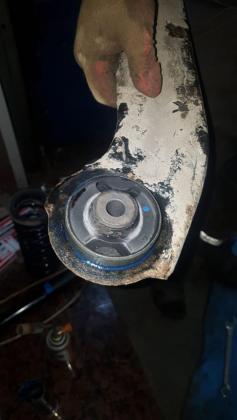

karatel Опубликовано 14 сентября, 2020 Жалоба Поделиться Опубликовано 14 сентября, 2020 Я все допилил- оставшиеся сайленблоки тоже шимваСход развальные сайленты поменял и верхний цапфы. Развал за 2р поеду делать и все закончил ремонт подвески) Ссылка на комментарий
