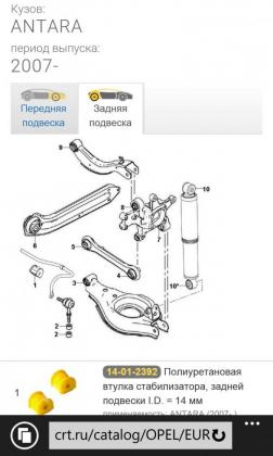

Khvatkovskiy Опубликовано 10 апреля, 2014 Жалоба Поделиться Опубликовано 10 апреля, 2014 Ребят, подскажите номер этого сайлента... уже голову сломал, не врублюсь на схеме где он. Пасиб !!!!(Задний) Ссылка на комментарий
Vlad Опубликовано 11 апреля, 2014 Жалоба Поделиться Опубликовано 11 апреля, 2014 (изменено) Ребят, подскажите номер этого сайлента... уже голову сломал, не врублюсь на схеме где он. Пасиб !!!!(Задний)FEBEST CHAB012, Сайлентблок задней цапфы нижнийНа схеме он в составе кулака и отдельно от него GM не продается На будущее http://www.fe-best.d...og&pid=7390И чуть не забыл-для эстетов :) http://crt.ru/nodes/47143.htmlА также http://www.x5online.ru/catalog/x5_resource/?set_filter=Y&arrFilter_ff[DETAIL_TEXT]=OPEL%20Antara Изменено 11 апреля, 2014 пользователем Vlad Ссылка на комментарий

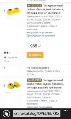

Solaris Опубликовано 11 мая, 2016 Жалоба Поделиться Опубликовано 11 мая, 2016 На сколько я понял позиция №7 для дизеля 2,2 не производится. http://crt.ru/catalog/OPEL/EUROPE/ANTARA/ANTARA/2012 Может кто подскажет альтернативу? Ссылка на комментарий
Иванович Опубликовано 11 мая, 2016 Жалоба Поделиться Опубликовано 11 мая, 2016 (изменено) Спросите у админа одинакова ли цапфа на рестайле с дорестале. Если установочные размеры одинаковы не вижу проблем в установке, тем более сайлент отличается от оригинала и состоит из двух половин.На моем такие стоят уже больше года Изменено 11 мая, 2016 пользователем Иванович 1 Ссылка на комментарий
Solaris Опубликовано 11 мая, 2016 Жалоба Поделиться Опубликовано 11 мая, 2016 Вот вроде бы то https://www.drive2.ru/l/5776230/ Ссылка на комментарий
Иванович Опубликовано 11 мая, 2016 Жалоба Поделиться Опубликовано 11 мая, 2016 (изменено) Это не Точка опоры. Нижний у меня тоже цельный от пятикратного ресурса, тогда Точка опоры не делала. По вашей ссылке сайленты НИЖНИЕ спишитесь так и не понятно подошли или нетPS Забыл усе))). На цапфе полностью точка опоры на каком то рычаге с обейх сторон по одному сайленту от пятикратного ресурса))). Надо освежить память под машину залезть, они синие были)... Изменено 11 мая, 2016 пользователем Иванович Ссылка на комментарий
Solaris Опубликовано 12 мая, 2016 Жалоба Поделиться Опубликовано 12 мая, 2016 Никто в магазинах толком сказать не может... Ссылка на комментарий

koress Опубликовано 28 июля, 2016 Жалоба Поделиться Опубликовано 28 июля, 2016 Так никто и не ответил ( Интересует по рестайлингу.Сайлентблоки кулака нижний точка опоры, пятикратный ресурс, и остальные судя по их каталогам не производит. Номер 7 на схеме.Кулаки у рест и до рест все таки одинаковые или нет ?От дорест полиуретан можно ставить на рест ?От Сузуки вниз можно ставить SZ0901R, точно встает и как опыт использования ?Кто как выходил из положения, расскажите. Ссылка на комментарий
Дунаев Борис Опубликовано 21 сентября, 2016 Жалоба Поделиться Опубликовано 21 сентября, 2016 А разве номера 7 и 8 не одинаковые? Ссылка на комментарий
ivan65104 Опубликовано 2 октября, 2016 Жалоба Поделиться Опубликовано 2 октября, 2016 Всем доброго дня! подскажите сайлентблок под №8 на антару 2.2 подходит? если конечно кто то менял их уже! Ссылка на комментарий
Евгений26 Опубликовано 2 октября, 2016 Жалоба Поделиться Опубликовано 2 октября, 2016 Такие вопросы тут переодически задаются.Видимо, нужно пробовать самому.Нижние не подходят. На Драйве малый на Капу пробовал поменять. Не подошло. Ссылка на комментарий
