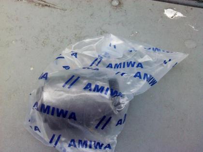

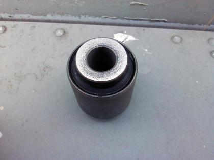

sts Опубликовано 27 октября, 2016 Жалоба Поделиться Опубликовано 27 октября, 2016 Получил сайлентблоки, прикладываю фото. Исполнение визуально не хуже чем VTRВерхний поставил доработанный VTR.За прессовал нижний сайлент от AMIWA. Его размеры 54.3х37.5 мм (длинна больше чем 2мм. но это не критично).Верхний от AMIWA 51.7х35.4мм. Оба под болт на 14. Ссылка на комментарий

sts Опубликовано 28 октября, 2016 Жалоба Поделиться Опубликовано 28 октября, 2016 Чье производство?Экзист уверяет в аннотации Республика Корея, брал в другом магазине, а так черт ногу сломит. Ссылка на комментарий
NERSKY Опубликовано 31 октября, 2016 Жалоба Поделиться Опубликовано 31 октября, 2016 где то попадалсь инфа, что это якобы Россия, произведенная в Китае... Ссылка на комментарий

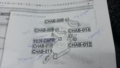

coolmen19701970 Опубликовано 21 марта, 2018 Жалоба Поделиться Опубликовано 21 марта, 2018 (изменено) вот что менял я13.03.2018 Обработан 14.03.2018Автомобиль опель артара 2012Запчасть Сайлентблок поперечной тягиСайлентблок цапфы нижнейСайлентблок цапфы верхнейСайлентблок полумесяца верхнийСайлентблок подпружиненного рычагаБолт регулировки развала колёсСайлентблок продольного рычага Сайлентблок поперечной тяги 570+510 руб.Сайлентблок цапфы нижней 950 руб.Сайлентблок цапфы верхней 750 руб.Сайлентблок полумесяца верхний 570 рубСайлентблок подпружиненного рычага 1400 руб.Болт регулировки развала колёс 200 рубСайлентблок продольного рычага 1130 руб.Цена на одну сторону Изменено 21 марта, 2018 пользователем coolmen19701970 Ссылка на комментарий
