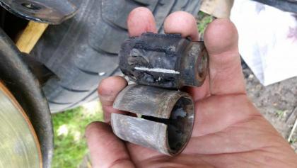

Олег_Иванов Опубликовано 28 мая, 2018 Жалоба Поделиться Опубликовано 28 мая, 2018 Посмотрел Точку опоры - что-то какие-то странные сайленты, из двух половинок и без обоймы наружной. Никто их не пробовал, как прессуются, нормально? Ссылка на комментарий
Евгений26 Опубликовано 28 мая, 2018 Жалоба Поделиться Опубликовано 28 мая, 2018 Это самый нижний который, к рычагу?Так он с обоймой идет, ибо он длинный.А остальные из двух половинок.Мнения разные о таких.От работают нормально, до дану нафиг - крутится, значит сотрется быстро. Ссылка на комментарий
Олег_Иванов Опубликовано 28 мая, 2018 Жалоба Поделиться Опубликовано 28 мая, 2018 Это самый нижний который, к рычагу? Так он с обоймой идет, ибо он длинный. А остальные из двух половинок. Мнения разные о таких. От работают нормально, до дану нафиг - крутится, значит сотрется быстро.Вот такой они рисуют, нижний, наружный, по схеме если смотреть. http://crt.ru/part/14-20-2321 Ссылка на комментарий

w_major Опубликовано 28 мая, 2018 Жалоба Поделиться Опубликовано 28 мая, 2018 Посмотрел Точку опоры - что-то какие-то странные сайленты, из двух половинок и без обоймы наружной. Никто их не пробовал, как прессуются, нормально?я себе Х5-ресурс по кругу поставил - у них они классические с обоймой. Ссылка на комментарий

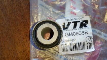

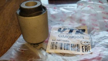

Олег_Иванов Опубликовано 29 мая, 2018 Жалоба Поделиться Опубликовано 29 мая, 2018 я себе Х5-ресурс по кругу поставил - у них они классические с обоймой. Да что-то почитал я по ним отзывы - не айс. Возьму наверно VTR GM0905R, на родственном Каптива клубе как-то больше к ним общественное мнение склоняется. Ссылка на комментарий

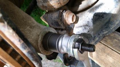

Олег_Иванов Опубликовано 29 мая, 2018 Жалоба Поделиться Опубликовано 29 мая, 2018 (изменено) Ну тогда расскажите про опыт. Меня больше интересует процесс замены. Снимать рычаг и на прессе снимать старый сайлент блоки?Для нижнего сайлента надо не рычаг снимать, а сам кулак (цапфу). Как дойдут руки, обязательно отпишусь. Планируется много работы, хочу тойотовские сальники поставить на редуктор, задние сайленты передних рычагов поменять (муговские уже лежат давно), правый рулевой наконечник. Делаю не сам, есть у меня проверенный слесарь, но при работах всегда с ним присутствую, не от того, что не доверяю, а просто интересно. :) Говорит, если по месту съемниками не выйдет, то конечно придется весь кулак снимать и на пресс. А так, после регулировки схода-развала машина едет прелестно, сайлент пока сильно не донимает, стучит изредка, тяну до последнего. :) Изменено 29 мая, 2018 пользователем Олег_Иванов Ссылка на комментарий

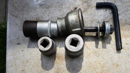

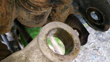

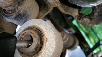

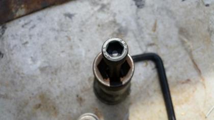

sts Опубликовано 29 мая, 2018 Жалоба Поделиться Опубликовано 29 мая, 2018 Ну тогда расскажите про опыт.Меня больше интересует процесс замены.Снимать рычаг и на прессе снимать старый сайлент блоки?На снятом рычаге, цапфе вырубаешь (выжигаешь) остатки резины с внутренней втулкой и затем обычно распиливаешь ножовкой по металлу изнутри наружную обойму сайлентблока стараясь не зацепить посадочное ( распил для снятия напряжения) и выбиваешь зубилом (отверткой силовой). Можно делать и на не снятых деталях. Затем впрессовываешь тисками, гидравликой и тд, что имеешь под руками. Ссылка на комментарий
AVTR Опубликовано 30 мая, 2018 Жалоба Поделиться Опубликовано 30 мая, 2018 мне делали сайлент от VTR. Правда тогда это был сайлент от сузуки витара xl. Вроде так. Подходил по размеру. На нашу тогда VTR не предлагал.Делали все на месте. Выжгли старый. Обойму выбили пока горячо. И потом самодельной приспособой из болта и какого-то поршня-оправки, загнали новый.Прошел 25 тыс.км На данный момент можно бы и заменить, но можно и подождать. Особо криминала нет. 1 Ссылка на комментарий
Евгений26 Опубликовано 30 мая, 2018 Жалоба Поделиться Опубликовано 30 мая, 2018 Выжигать на алюминиевой цапфе?А это не привидет к ее кривости? Ссылка на комментарий
kudan01 Опубликовано 30 мая, 2018 Жалоба Поделиться Опубликовано 30 мая, 2018 я не выжигаю, я тупо сверлом высверливаю резину. 1 Ссылка на комментарий
AVTR Опубликовано 31 мая, 2018 Жалоба Поделиться Опубликовано 31 мая, 2018 (изменено) Выжигать на алюминиевой цапфе?А это не привидет к ее кривости? резина выгорела быстро. потом подождали пока остынет и запрессовали новый.вроде все нормально. сход-развал ничего криминального не показал. p/s/ впереди когда подшипник правый в чулке на приводе меняют, тоже рекомендовано по тису греть. а ведь там тоже алюминий. Изменено 31 мая, 2018 пользователем AVTR Ссылка на комментарий
Евгений26 Опубликовано 31 мая, 2018 Жалоба Поделиться Опубликовано 31 мая, 2018 Погреть до расширения посадочного места и погреть так, чтобы сгорела резина, совсем разные вещи.Интересуюсь не просто так. Самому пора менять. Своими руками. Ссылка на комментарий
Олег_Иванов Опубликовано 31 мая, 2018 Жалоба Поделиться Опубликовано 31 мая, 2018 Погреть до расширения посадочного места и погреть так, чтобы сгорела резина, совсем разные вещи. Интересуюсь не просто так. Самому пора менять. Своими руками.Ну на Каптиве клуб пишут, что снимают обычным жигулевским съемником. Ссылка на комментарий
AVTR Опубликовано 31 мая, 2018 Жалоба Поделиться Опубликовано 31 мая, 2018 Погреть до расширения посадочного места и погреть так, чтобы сгорела резина, совсем разные вещи.Интересуюсь не просто так. Самому пора менять. Своими руками. резину именно выжигают, т.е. открытым пламенем. процесс гораздо более быстрый, чем нагрев массивной детали. даже если она из алюминия.съемником сдернуть не получилось. за 95 ткм все прикипело насмерть.если есть сомнения, то можно действительно удалить резину из сайлента каким-то другим способом, тем же сверлением. но мне делали не снимая цапфу, т.е. на месте.на сервисе таким заниматься отказались. сказали "не ссы. всем так делаем. ты не первый". я поверил :) 25 лет к этому мужику езжу со всеми своими машинами. Ссылка на комментарий
