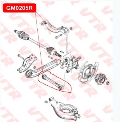

_ptaha_ Опубликовано 4 июля, 2018 Жалоба Опубликовано 4 июля, 2018 Всем привет !Перебрал заднюю , поменял все задние сайлентблоки фирмы VTR. а также поставил новые задние амортизаторы фирмы lynxпробег уже 1000км , сайлентблоки как амортизаторы в отличном состоянии .буду слидить за состоянием сайлентблоков , и по возможности отписываться . номера запчастей. VTR GM0905R Сайлентблок цапфы задней подвески, нижний 2штVTR GM0904R Сайлентблок цапфы задней повески, верхний 2штVTR GM0205R САЙЛЕНТБЛОК РЫЧАГА ЗАДНЕЙ ПОДВЕСКИ 4штVTR GM0204R Сайлентблок поперечного рычага задней подвески, нижний 2штVTR GM0206R САЙЛЕНТБЛОК ПРОДОЛЬНОГО РЫЧАГА ЗАДНЕЙ ПОДВЕСКИ 2штLYNX G121042LR Амортизатор | зад | 2шт
Jers Опубликовано 5 июля, 2018 Жалоба Опубликовано 5 июля, 2018 В 04.07.2018 в 22:41, _ptaha_ сказал: Всем привет !Перебрал заднюю , поменял все задние сайлентблоки фирмы VTR. а также поставил новые задние амортизаторы фирмы lynxпробег уже 1000км , сайлентблоки как амортизаторы в отличном состоянии .буду слидить за состоянием сайлентблоков , и по возможности отписываться . номера запчастей. VTR GM0905R Сайлентблок цапфы задней подвески, нижний 2штVTR GM0904R Сайлентблок цапфы задней повески, верхний 2штVTR GM0205R САЙЛЕНТБЛОК РЫЧАГА ЗАДНЕЙ ПОДВЕСКИ 4штVTR GM0204R Сайлентблок поперечного рычага задней подвески, нижний 2штVTR GM0206R САЙЛЕНТБЛОК ПРОДОЛЬНОГО РЫЧАГА ЗАДНЕЙ ПОДВЕСКИ 2штLYNX G121042LR Амортизатор | зад | 2шт Поясните, пож-та, согласно данным с сайта VTR https://vtr.su/shop/auto/opel--antara--2013 на развальные рычаги задней подвески идут наружние сайлентблоки GM0203R и внутренние GM0205R... По 2 штуки каждого.А Вы пишите, что брали 4 штуки GM0205R...

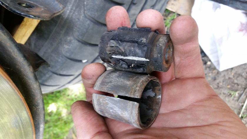

Евгений26 Опубликовано 14 июля, 2018 Жалоба Опубликовано 14 июля, 2018 Сегодня поменял нижние сайлентблоки кулака задней подвески.Когда начинал замену и отвернул рычаг подвески, были два сомнения - смогу ли сам и вроде с виду цел родной сайлентблок.Но увы, маленькая отвертка входила между обоймой и втулкой под небольшим усилием. То есть уже расслоилась резина.Значит делал так.Сверлом на 3 мм высверлил резину между обоймой и втулкой и выдавил втулку.Далее ножовочным полотном распилил обойму и выбил ее молотком.Очистил посадочное место наждачкой и смазав литолом, запрессовал новые сайлентблоки VTR.После запрессовки и попытки соединить с рычагом выяснилось, что размер втулки у родного сайлентблока 41,5 мм, а у VTR 45 мм.Но считаю, что именно 45 мм размер правильный, ибо у рычага нижнего были сжаты уши.При всей страшности работы, самым трудным оказалось именно высверливание - сломал 2 сверла, в итоге лучший размер - 3 мм.Съемника не подобрал под это дело, а наборы самые говенные от 3500.В итоге купил болт М12×140мм с твердостью 12,9 и гайку к нему.Проставками послужили головки из набора инструментов и какой то переход от водопроводной трубы.В итоге 300 рублей за болт, гайку и шайбы.В итоге уже на второй стороне решил сорвать без пропила и это удалось!Единственное, много окислов аллюминия и чем то нужно было обработать место за пару дней до снятия.После замены прокатился, фиг знает, что изменилось.Но в родных было смыкание обоймы о втулку со стороны жопы.Так что все не так и страшно.Признаюсь честно.Было пять машин и только на Антаре я что то делал с подвеской больше, чем смена опорных подшипников и стоек и резинок стаба.

_ptaha_ Опубликовано 3 августа, 2018 Жалоба Опубликовано 3 августа, 2018 (изменено) В 05.07.2018 в 07:56, Jers сказал: В 04.07.2018 в 22:41, _ptaha_ сказал: Всем привет !Перебрал заднюю , поменял все задние сайлентблоки фирмы VTR. а также поставил новые задние амортизаторы фирмы lynxпробег уже 1000км , сайлентблоки как амортизаторы в отличном состоянии .буду слидить за состоянием сайлентблоков , и по возможности отписываться . номера запчастей. VTR GM0905R Сайлентблок цапфы задней подвески, нижний 2штVTR GM0904R Сайлентблок цапфы задней повески, верхний 2штVTR GM0205R САЙЛЕНТБЛОК РЫЧАГА ЗАДНЕЙ ПОДВЕСКИ 4штVTR GM0204R Сайлентблок поперечного рычага задней подвески, нижний 2штVTR GM0206R САЙЛЕНТБЛОК ПРОДОЛЬНОГО РЫЧАГА ЗАДНЕЙ ПОДВЕСКИ 2штLYNX G121042LR Амортизатор | зад | 2шт Поясните, пож-та, согласно данным с сайта VTR https://vtr.su/shop/auto/opel--antara--2013 на развальные рычаги задней подвески идут наружние сайлентблоки GM0203R и внутренние GM0205R... По 2 штуки каждого.А Вы пишите, что брали 4 штуки GM0205R... Привет , забыл добавить что gm 203R 2шт тоже взялпо этой картинки видно что на два сайлентблока на одну сторону .некоторые сайлентблоик не совсем схожи по размерам с оригинальными, но все стало идеально , после установки сайлентблоков сделал развал . Изменено 3 августа, 2018 пользователем _ptaha_
