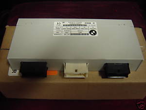

Jet Li Опубликовано 12 февраля, 2010 Жалоба Поделиться Опубликовано 12 февраля, 2010 (изменено) Для тех у кого есть познавательный интерес к автоматическому приводу двери. Номера BMW с точными расценками 1. 51247172059 - шпиндельный привод левая сторона - 10 357,64 р. 2. 51247172060 - шпиндельный привод правая сторона - 10 357,64 р. Фото: 3. 67107114613 - сервопривод доводчик замка двери - 12 061,18 р. Фото: 4. 61357230669 - контроллер управления - 6 385,43 р. Фото:5. A2118219551 - Кнопка закрывания на обивку пятой двери - 1 397,69 р..Фото кнопки: Фото обивки:6. 3C0959903REH - Кнопка салонная на водительскую дверь - 653,69 р. Фото кнопки на водительской двери: И по мелочам:разъмы, проводка, крепеж. Изменено 27 февраля, 2012 пользователем Jet Li Ссылка на комментарий
