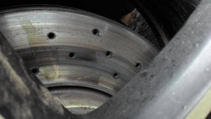

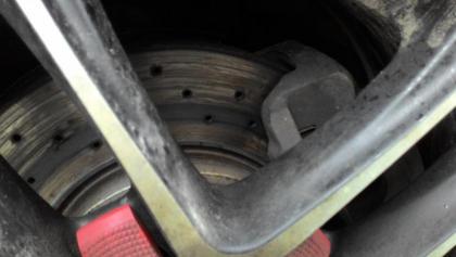

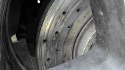

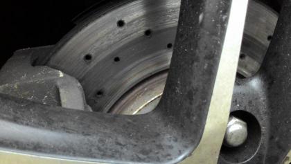

Solaris Опубликовано 1 февраля, 2016 Жалоба Опубликовано 1 февраля, 2016 Иван добрый вечер. неделю назад заехал к вам с проблемой скипа передних колёс, в результате приговорили переднии колодки. Поставили то что было у Вас на складе HSB GOLD. Пробег на новых колодках около 700 км. Сегодня обратил внимание на вот такой неравноменрный износ и общую ватность тормозов. Подскажите что и как.....и как дальше с таким тормозить?
triton102 Опубликовано 2 февраля, 2016 Жалоба Опубликовано 2 февраля, 2016 Тормозные диски Циммерман? Какой пробег? У меня такие прошли чуть больше 10 тык и начали долбить.
Solaris Опубликовано 2 февраля, 2016 Жалоба Опубликовано 2 февраля, 2016 Пробег на них около 30000. Очень доволен их работой.Вот тут советы клубней по данной проблеме http://www.antara-club.ru/index.php?/topic/4342-perednie-tormoznye-diski-kto-kakie-stavil/page-8
AntonShrek Опубликовано 2 февраля, 2016 Жалоба Опубликовано 2 февраля, 2016 с перфорацией? Должны быть крутые! Но так тормозить не варик совсем...
Ivan Опубликовано 2 февраля, 2016 Автор Жалоба Опубликовано 2 февраля, 2016 За 700 км так диски не "утереть" новыми колодками, сейчас колодки "садятся" по рисунку диска. На сегодня по этим колодкам жалоб не было. Да они дешевые, но по качеству, это далеко не самые плохие. Ставим мы их уже года 2,5-3 и если бы были проблемы с колодками, то на форуме было бы уже все по 100 раз обсуждено. HONG SUNG BRAKE Co, Ltd - ведущий производитель тормозных колодок в Южной Корее, поставщик на конвеер HYUNDAI. В 2011г испытания тормозных колодок для HYUNDAI в НАМИ показали, что тормозные колодки HONG SUNG BRAKE бережно ведут себя по отношению к тормозному диску и дают экономию автолюбителю в долгосрочной перспективе. В сентябре 2015г. HSB была признана 10й год подряд лучшим производителем тормозных колодок в Юж. Корее. Теперь, что делать и как с этим бороться:1 Вариант - если биения тормозов нет, скрип ушел, то поездить еще.2 Вариант - 1 Вариант + пробег более 1000км, но при этом качество торможения не радует, то видимо ставить колодки мягче. Можно рассмотреть Sangsin HP1204 или Ferodo срерии "премьер"3 Вариант - 2 Вариант, но качество торможения осталось неудовлетворительным. То менять диски с колодками.
Solaris Опубликовано 2 февраля, 2016 Жалоба Опубликовано 2 февраля, 2016 Ок, покатаем их до 1000, а там приеду к вам на замену масла - по факту посмотрим что делать.
