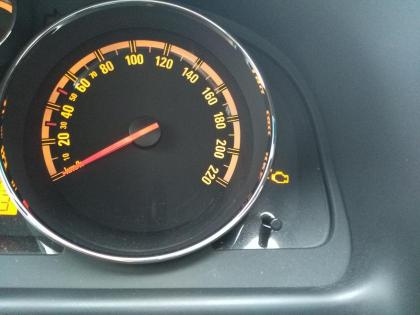

Оксик Опубликовано 5 октября, 2016 Жалоба Поделиться Опубликовано 5 октября, 2016 Добрый день, Иван.Хелп ми.Некоторое время назад загорелась желтая лампочка (бочонок с тремя черточками), в динамике изменений не заметила, разве что заправляться стала чаще.Лампа то горела, то гасла. Потом горела постоянно. Машина потеряла мощность, больше 60км ехать не очень хотела. Сделала диагностику, сказали замена цепей,(но не уверенно как то сказали). Сейчас лампа не горит, машина стала ездить как обычно, без ограничений. Сделала в другом месте диагностику. Фото прилагаю.Подскажите, что это было.Заранее спасибо.а с напряжением генератора у Вас все в порядке? Не знаю. :unknw: Без нагрузки 14,2, под нагрузкой 13,7 Ссылка на комментарий
NERSKY Опубликовано 5 октября, 2016 Жалоба Поделиться Опубликовано 5 октября, 2016 нормально Ссылка на комментарий
Ivan Опубликовано 5 октября, 2016 Автор Жалоба Поделиться Опубликовано 5 октября, 2016 krutich - радиаторы из наличия от 23 т.р., если брать под заказа, то можно попробовать за 18,5 найти. Оксик - Р0625 это на 3 из 4 машин с мотором 3.2 (это глюк, и что-то менять и ремонтировать не стоит), а вот Р0008 - это цепи, и их надо менять, а потря мощности говорит о дастаточно сильном растяжении, т.к. происходи рассогласования работы левой и правой половины мотора. Ссылка на комментарий
Оксик Опубликовано 5 октября, 2016 Жалоба Поделиться Опубликовано 5 октября, 2016 Оксик - Р0625 это на 3 из 4 машин с мотором 3.2 (это глюк, и что-то менять и ремонтировать не стоит), а вот Р0008 - это цепи, и их надо менять, а потря мощности говорит о дастаточно сильном растяжении, т.к. происходи рассогласования работы левой и правой половины мотора. Горе то какое...пошла тогда в тему цепей ГРМ. Почитаю, что за зверь такой... Ссылка на комментарий

Оксик Опубликовано 10 октября, 2016 Жалоба Поделиться Опубликовано 10 октября, 2016 krutich - радиаторы из наличия от 23 т.р., если брать под заказа, то можно попробовать за 18,5 найти. Оксик - Р0625 это на 3 из 4 машин с мотором 3.2 (это глюк, и что-то менять и ремонтировать не стоит), а вот Р0008 - это цепи, и их надо менять, а потря мощности говорит о дастаточно сильном растяжении, т.к. происходи рассогласования работы левой и правой половины мотора.Иван, добрый день. Машину починили. Спасибо.К сожалению, когда забирала машину, не удалось пообщаться с мастером, который занимался моим авто. Возможно, там какие-нибудь интересности всплыли.... Ссылка на комментарий
Ivan Опубликовано 10 октября, 2016 Автор Жалоба Поделиться Опубликовано 10 октября, 2016 Иван, добрый день. Машину починили. Спасибо.К сожалению, когда забирала машину, не удалось пообщаться с мастером, который занимался моим авто. Возможно, там какие-нибудь интересности всплыли.... Вроде как не было ничего дурного замечено.Павел выходной, вечером будем он будет, уточню. Но на сколько помню в субботу все прошло по стандартной схеме, все как у всех - цепи. Ссылка на комментарий
