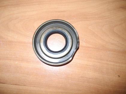

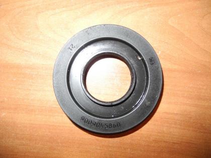

Иван огромное спасибо, по схеме я так понял пыльник под номером 2, а с подшипниками я их снял и буду заказывать их же.
