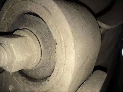

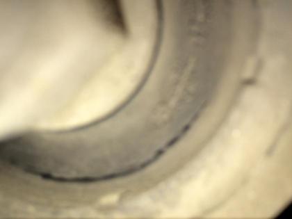

Pitun Опубликовано 25 марта, 2015 Жалоба Поделиться Опубликовано 25 марта, 2015 Уважаемый Бэтр, могли бы вы со своим опытом сказать одобрит ли gm замену. Это задние сайленты на рычаге.Девочка из гма сказала, что им нужны фото от ода и, если нет естественного износа, то одобрят замену))) Меня эти их "если" убивают, т.к. сами знаете сколько стоит диагностика. Ссылка на комментарий
Бэтр Опубликовано 25 марта, 2015 Автор Жалоба Поделиться Опубликовано 25 марта, 2015 Евгений, другого способа нет.Putin, не одобрит. Потому что свою функцию они выполняют в полном объеме. Ссылка на комментарий
Pitun Опубликовано 25 марта, 2015 Жалоба Поделиться Опубликовано 25 марта, 2015 Putin, не одобрит. Потому что свою функцию они выполняют в полном объеме.Благодарю Ссылка на комментарий
