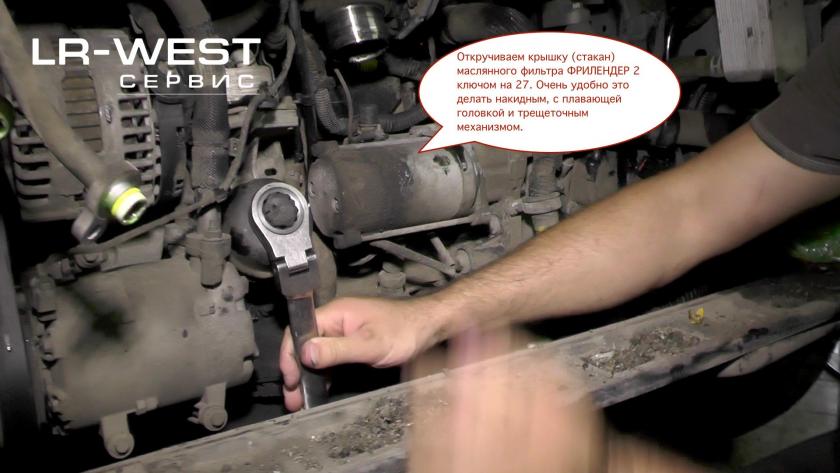

Алексей Тульский Опубликовано 23 ноября, 2015 Жалоба Поделиться Опубликовано 23 ноября, 2015 Андрей Михайлович. Можно увидеть фото "чуда ключа" которым отворачивается крышка масленного фильтраГоловкой туда не подлесть. Хотя я все отвернул подручными средствами, но уж очень хочется на этот ключ посмотреть. Ссылка на комментарий
Евгений26 Опубликовано 23 ноября, 2015 Жалоба Поделиться Опубликовано 23 ноября, 2015 Наверное по аналогии с Фрилендером.Там фильтр упирается в радиатор и головка не встает.Есть хитрый ключ, за который просят от 1,5 до 2,5 килорублей. Ссылка на комментарий

Евгений26 Опубликовано 24 ноября, 2015 Жалоба Поделиться Опубликовано 24 ноября, 2015 Видимо, типа такого. Ссылка на комментарий
