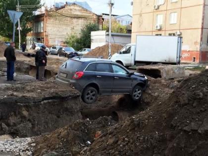

Kundius Опубликовано 18 октября, 2016 Жалоба Поделиться Опубликовано 18 октября, 2016 (изменено) Вот это бездорожье!!!!Фото взято из статьи https://auto.mail.ru/article/62583-foto_dnya_chto_takoe_deistvitelno_popal_v_yamu/ Изменено 18 октября, 2016 пользователем Kundius Ссылка на комментарий
