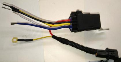

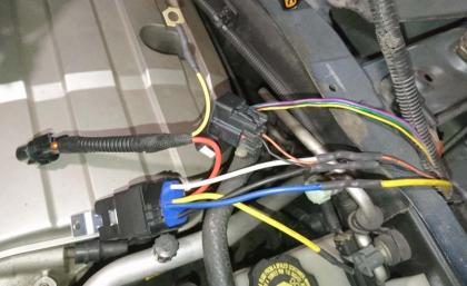

Irokes Опубликовано 4 апреля, 2013 Жалоба Поделиться Опубликовано 4 апреля, 2013 (изменено) вставил релюху, обмотка возбуждения включается от подогрева форсунок омывателя, соответственно от кнопки обогрева заднего стекла. Термо реле стоит в этой же цепи с установкой срабатывания на 0. Соответственно обогрев отключается автоматически через 20 мин или сколько там завод установил) Изменено 4 апреля, 2013 пользователем Irokes Ссылка на комментарий
