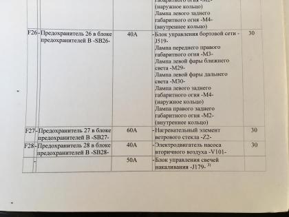

S@chok Опубликовано 26 июня, 2018 Жалоба Поделиться Опубликовано 26 июня, 2018 Вот выписка из схемы предохранителей на мой Пассат. Делайте выводы. Ссылка на комментарий
kaib Опубликовано 26 июня, 2018 Жалоба Поделиться Опубликовано 26 июня, 2018 Вот выписка из схемы предохранителей на мой Пассат.IMG_5604.JPG Делайте выводы.Вот-вот. 60А. Не шутки Ссылка на комментарий
S@chok Опубликовано 26 июня, 2018 Жалоба Поделиться Опубликовано 26 июня, 2018 Это самый мощный предохранитель в Пассате. Ссылка на комментарий
AlexPit Опубликовано 26 июня, 2018 Жалоба Поделиться Опубликовано 26 июня, 2018 60 ампер это не порог потребления, а всего лишь порог защиты, проскакивала информация о мощности в 400 ватт, то есть 33 ампера, у меня для саба проложен провод питания в 4 квадрата с 40 амперным предохранителем, предполагаю, что есть наборы и для более мощного саба и там предохранитель ставится и на 50 и на 60 ампер, сечением 5-6 квадратов, так что есть поле для творчества... Ссылка на комментарий
S@chok Опубликовано 26 июня, 2018 Жалоба Поделиться Опубликовано 26 июня, 2018 Не надо путать творчество с колхозингом. Ссылка на комментарий
