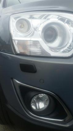

Memphisz Опубликовано 5 декабря, 2013 Жалоба Поделиться Опубликовано 5 декабря, 2013 пробовал. путём вытягивания за крышку, поднял, но ни чего не получилось, сами разбрызгиватели прочно сидят в гнёздах и не двигаются. побоялся сломать. хммм... то что прочно сидят да, но могу сказать, что до того момента как у меня её вырвало, брызгало нормально, т.е. равномерно и левый и правый... А как вытаскивать вообще? Просто потянуть? Идет легко? боюсь сломать эту малютку... Ссылка на комментарий
ALEX96 Опубликовано 5 декабря, 2013 Жалоба Поделиться Опубликовано 5 декабря, 2013 (изменено) хммм... то что прочно сидят да, но могу сказать, что до того момента как у меня её вырвало, брызгало нормально, т.е. равномерно и левый и правый... А как вытаскивать вообще? Просто потянуть? Идет легко? боюсь сломать эту малютку...просто потянуть за крышку вверх, идёт с небольшим натягом Изменено 5 декабря, 2013 пользователем ALEX96 Ссылка на комментарий
Павло Опубликовано 21 июня, 2014 Жалоба Поделиться Опубликовано 21 июня, 2014 Вот и меня постигла сия участь ,крышка правого фароомывателя пропала,думаю что самой ей отломаться с креплений не реально,скорее всего сорвали.Тему эту прочел ,но остались вопросы.Подскажите как меняли ,ведь это не просто крышка она получается у основания и держит форсунки.Фару снимали при замене или как.И еще каталожные номера указанные выше для рестайла подходят ? Ссылка на комментарий
melbu Опубликовано 21 июня, 2014 Жалоба Поделиться Опубликовано 21 июня, 2014 Эта крышка просто защелкивается на форсунке. Всё довольно бесхитростно. Нужно рукой вытащить форсунку и одеть крышку. Облой на новой детали может помешать крышке надежно защелкнутся. Поэтому перед установкой срежте облой. Ссылка на комментарий
Павло Опубликовано 22 июня, 2014 Жалоба Поделиться Опубликовано 22 июня, 2014 Эта крышка просто защелкивается на форсунке. Всё довольно бесхитростно. Нужно рукой вытащить форсунку и одеть крышку. Облой на новой детали может помешать крышке надежно защелкнутся. Поэтому перед установкой срежте облой. От держателя форсунок до крышки идут кронштейны по бокам с боковыми пазами на концах и так понимаю что на них крышка защелкивается .Так у меня края пазов обломлены или крышка идет с креплениями которые можно защелкнуть у основания т.е почти у форсунок.Просто на те пазы что торчат у самого бампера в дырке у меня уже не защелкнуть ,они обломлены. Ссылка на комментарий
Павло Опубликовано 22 июня, 2014 Жалоба Поделиться Опубликовано 22 июня, 2014 Посмотрел внимательно ,кронштейны идут цельные вместе с форсункой ,придется закупать форсунку или отдельно эти пластмассовые кронштейны идут.Подскажите. Ссылка на комментарий
Ramirez812 Опубликовано 30 июля, 2014 Жалоба Поделиться Опубликовано 30 июля, 2014 Подскажите кому они нужны? Крышки эти. А то 2шт сразу вряд ли могли отвалится... Ссылка на комментарий
Павло Опубликовано 30 июля, 2014 Жалоба Поделиться Опубликовано 30 июля, 2014 Подскажите кому они нужны? Крышки эти. А то 2шт сразу вряд ли могли отвалится...Да ХЗ знает кому они нужны ,но я вот в общей сложности попал на 8 т.р ,насос форсунка,крышка и покрасить ее .Менял сам.Менять просто снимая фару ,единственно сложно открутить от бампера корпус насоса-форсунки, там какой то шестигранник или звездочка заумная ,ели подобрал.У меня когда все снял увидел что крышку выдерали с боку по варварски ,поэтому и поломали крепления с пазами насоса-форсунки .Крышку ведь снять легко ,ее достаточно на себя потянуть и фрсунка выходит почти наружу . Ссылка на комментарий
Анубис Опубликовано 10 августа, 2014 Жалоба Поделиться Опубликовано 10 августа, 2014 Подскажите кому они нужны? Крышки эти. А то 2шт сразу вряд ли могли отвалится...нужны! правда не знаю кому они нужны на Антару если они стоят по 300-400 р. у меня на баяне когда уводили крышки, то когда пришел в магазин и мне сказали цену, я просто присел на попу, 1 шт. 3 кило рубля + в цвет покрасить, а если у кого то редкий цвет, бывает, что и болгаркой вместе с куском бампера и форсунками вырезают Ссылка на комментарий
Convert294 Опубликовано 10 августа, 2014 Жалоба Поделиться Опубликовано 10 августа, 2014 нужны! правда не знаю кому они нужны на Антару если они стоят по 300-400 р. у меня на баяне когда уводили крышки, то когда пришел в магазин и мне сказали цену, я просто присел на попу, 1 шт. 3 кило рубля + в цвет покрасить, а если у кого то редкий цвет, бывает, что и болгаркой вместе с куском бампера и форсунками вырезаютБаян это что? Ссылка на комментарий
S@chok Опубликовано 10 августа, 2014 Жалоба Поделиться Опубликовано 10 августа, 2014 Это Аккордеон - Хонда Аккорд. Ссылка на комментарий
Ramirez812 Опубликовано 10 августа, 2014 Жалоба Поделиться Опубликовано 10 августа, 2014 Кстати купил на екзисте 2шт около 700р за пару, цвет черный. Про грунтовал, покрасил белым, все ок! Единственное что белый чуть другой по сравнению с цветом кузова... Ссылка на комментарий
Convert294 Опубликовано 10 августа, 2014 Жалоба Поделиться Опубликовано 10 августа, 2014 Кстати купил на екзисте 2шт около 700р за пару, цвет черный. Про грунтовал, покрасил белым, все ок! Единственное что белый чуть другой по сравнению с цветом кузова...Ну для этих деталей не так критично, так же как и для парктроников. Ссылка на комментарий
sergeika Опубликовано 15 августа, 2014 Жалоба Поделиться Опубликовано 15 августа, 2014 Всем привет, крышка форсунки омывателя фар это конструктивный брак от GM. Заметил, что в месте крепления,со временем появляются трещины, и как следствие в дальнейшем крышка отваливается. Так что не пользуйтесь слишком часто омывателем. Ссылка на комментарий
Ramirez812 Опубликовано 15 августа, 2014 Жалоба Поделиться Опубликовано 15 августа, 2014 Всем привет, крышка форсунки омывателя фар это конструктивный брак от GM. Заметил, что в месте крепления,со временем появляются трещины, и как следствие в дальнейшем крышка отваливается. Так что не пользуйтесь слишком часто омывателем.Да им вообще никто не пользуется. Раз в год наверное.... Ссылка на комментарий
Иванович Опубликовано 15 августа, 2014 Жалоба Поделиться Опубликовано 15 августа, 2014 Всем привет, крышка форсунки омывателя фар это конструктивный брак от GM. Заметил, что в месте крепления,со временем появляются трещины, и как следствие в дальнейшем крышка отваливается. Так что не пользуйтесь слишком часто омывателем. Снимаете крышку аккуратно и запаиваете паяльником, сверху армируете мелкой сеткой. Ссылка на комментарий
