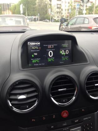

shark Опубликовано 6 апреля, 2016 Жалоба Поделиться Опубликовано 6 апреля, 2016 Лечится установкой ELM-327 и через HOBD выводятся данные на экран ГУ: Ссылка на комментарий
