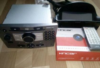

bes112 Опубликовано 2 мая, 2017 Жалоба Поделиться Опубликовано 2 мая, 2017 Заморишся читать всю тему, прочитал 80 стр. Так и не понял OB-9470 ставили на дорестайл или нет? Работмют ли органы управления на руле? Какие еще трудности могут быть при подкьючению к дорестайлу? Ссылка на комментарий
DNS35 Опубликовано 3 мая, 2017 Жалоба Поделиться Опубликовано 3 мая, 2017 (изменено) Что такое OB-9470? Может это PH-9470?, но по этой ссылке скорее всего фейк, нижняя часть ГУ на фото не соответствует оригиналу, да и на верхней части видно что картинка поставлена криво. Если вы имеете в виду ГУ, то у меня на дорестайле CAV-8070AP, всё работает с 12 года. Если имеете в виду ОВD scan, то он тоже работает. Ни каких трудностей с подключением не было. Изменено 3 мая, 2017 пользователем DNS35 Ссылка на комментарий

bes112 Опубликовано 3 мая, 2017 Жалоба Поделиться Опубликовано 3 мая, 2017 Что такое OB-9470? Может это PH-9470?, но по этой ссылке скорее всего фейк, нижняя часть ГУ на фото не соответствует оригиналу, да и на верхней части видно что картинка поставлена криво. Если вы имеете в виду ГУ, то у меня на дорестайле CAV-8070AP, всё работает с 12 года. Если имеете в виду ОВD scan, то он тоже работает. Ни каких трудностей с подключением не было. Ссылка на комментарий
H`UGO Опубликовано 3 мая, 2017 Жалоба Поделиться Опубликовано 3 мая, 2017 (изменено) Где купил? Изменено 3 мая, 2017 пользователем H`UGO Ссылка на комментарий
