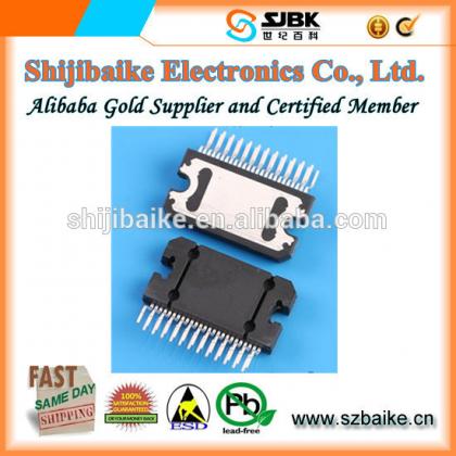

Zanoza Опубликовано 5 мая, 2017 Жалоба Поделиться Опубликовано 5 мая, 2017 Да я уже готов сам купить эту пасту, только кто бы сказал что винтить и куда мазать) Другое дело, я не особо знаю, как вентилятор проверить, его работоспособность? Мало ли сдох, бобик...Когда разберёшь ГУ, то увидишь усилитель (микросхему) как на фото, вот тыльную, блястявую сторону, ту что будет прижата к корпусу ГУ, надо будет почистить и смазать термопастой.А лучше сразу поменять усилитель TDA7388 на TDA7850 1 Ссылка на комментарий
blazer_xxx Опубликовано 5 мая, 2017 Жалоба Поделиться Опубликовано 5 мая, 2017 Да я уже готов сам купить эту пасту, только кто бы сказал что винтить и куда мазать) Другое дело, я не особо знаю, как вентилятор проверить, его работоспособность? Мало ли сдох, бобик...Когда разберёшь ГУ, то увидишь усилитель (микросхему) как на фото, вот тыльную, блястявую сторону, ту что будет прижата к корпусу ГУ, надо будет почистить и смазать термопастой.А лучше сразу поменять усилитель TDA7388 на TDA7850http://www.antara-club.ru/public/style_images/master/attachicon.gifУсилитель TDA7850.jpg А что даст замена - если вкратце и для дураков?) Спасибо! Ссылка на комментарий
blazer_xxx Опубликовано 5 мая, 2017 Жалоба Поделиться Опубликовано 5 мая, 2017 Ребята из Redpower согласились помочь. Поеду к ним после праздников. Потом отпишусь, если интересно Ссылка на комментарий
Zanoza Опубликовано 5 мая, 2017 Жалоба Поделиться Опубликовано 5 мая, 2017 (изменено) У усилка TDA7850 частотные характеристики лучше и мощности по более.Почитай у ребят из RedPower http://redpower.ru/sravnenie-usiliteley-v-avtomagnitolah Изменено 5 мая, 2017 пользователем Zanoza Ссылка на комментарий
blazer_xxx Опубликовано 5 мая, 2017 Жалоба Поделиться Опубликовано 5 мая, 2017 Да, по характеристикам видно, что получше будет. Ну у них заодно и спрошу Ссылка на комментарий

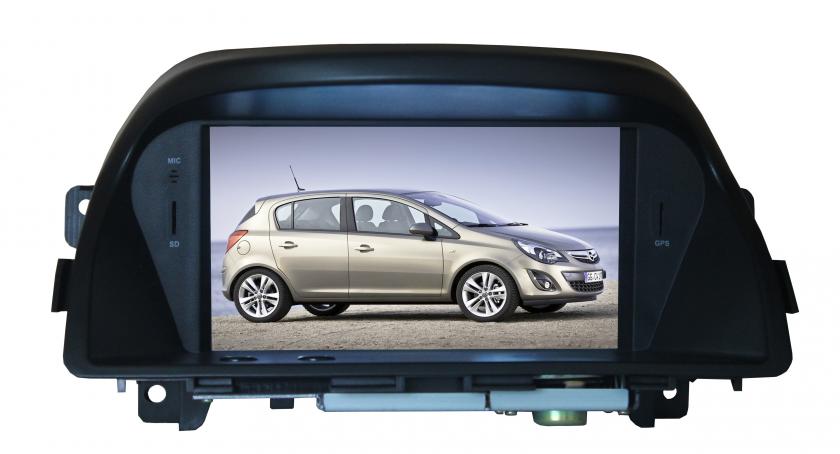

H`UGO Опубликовано 23 августа, 2017 Жалоба Поделиться Опубликовано 23 августа, 2017 Ещё вопрос, кто знает.На фото ниже девайс, по утверждению продавца на Антару, и подключается к штатному ГУ.Судя по тому, что на нём наблюдаются слоты microSD для GPS и мультимедиа, а так-же микрофон, а в описании блюпуп и всё такое, я склонен ему верить.Может кто опытным глазом внимательно посмотрит на коннекшины, и скажит раельно его к штатному и реально ли к нештатному с цветным экраном? Ссылка на комментарий
w_major Опубликовано 23 августа, 2017 Жалоба Поделиться Опубликовано 23 августа, 2017 (изменено) Ещё вопрос, кто знает.На фото ниже девайс, по утверждению продавца на Антару, и подключается к штатному ГУ.Судя по тому, что на нём наблюдаются слоты microSD для GPS и мультимедиа, а так-же микрофон, а в описании блюпуп и всё такое, я склонен ему верить.Может кто опытным глазом внимательно посмотрит на коннекшины, и скажит раельно его к штатному и реально ли к нештатному с цветным экраном?По внешнему виду похоже. По начинке - большой вопрос. При отсутствии БК (вместо которого, похоже, этот девайс должен встать) перестанут работать кнопки на руле, возможно что-то еще. Установка приблуд в это место должна подразумевать засовывание подключенного БК в какую-нибудь полость, некоторые прячут в нишу за рычагом КПП (под подстаканники). Если они (девайс и БК) стыкуются на одни и те же разъемы (один вместо другого) - будет вопрос. Или надо будет как-то перешивать всю систему.Вообще, не исключаю, что это просто цветной CID (что-то слотов под карточки на фото не видно). Тогда надо отшивать стоковый и подвязывать этот. Изменено 23 августа, 2017 пользователем w_major Ссылка на комментарий
H`UGO Опубликовано 23 августа, 2017 Жалоба Поделиться Опубликовано 23 августа, 2017 По внешнему виду похоже. По начинке - большой вопрос. При отсутствии БК (вместо которого, похоже, этот девайс должен встать) перестанут работать кнопки на руле, возможно что-то еще. Установка приблуд в это место должна подразумевать засовывание подключенного БК в какую-нибудь полость, некоторые прячут в нишу за рычагом КПП (под подстаканники). Если они (девайс и БК) стыкуются на одни и те же разъемы (один вместо другого) - будет вопрос. Или надо будет как-то перешивать всю систему.Вообще, не исключаю, что это просто цветной CID (что-то слотов под карточки на фото не видно). Тогда надо отшивать стоковый и подвязывать этот. По поводу кнопок я вроде CAN-BUS декодер на фото вижу.А вот по слотам. Ссылка на комментарий
