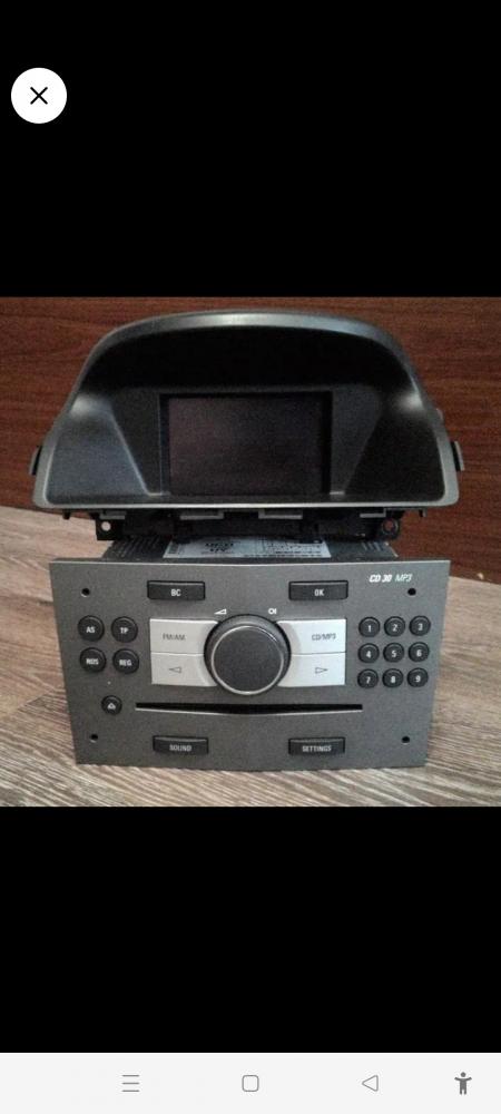

Привет всем. Кому интересно продам штатное ГУ, с верхним экраном, новое.
