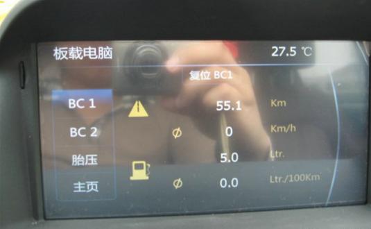

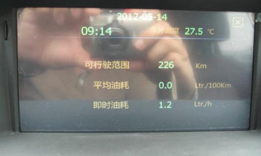

Стасян Опубликовано 9 июля, 2012 Автор Жалоба Опубликовано 9 июля, 2012 (изменено) inforcerВот фото которые. ты спрашивал Изменено 9 июля, 2012 пользователем Стасян
Стасян Опубликовано 9 июля, 2012 Автор Жалоба Опубликовано 9 июля, 2012 (изменено) Вот фотки после прошивки на русское меню. Изменено 9 июля, 2012 пользователем Стасян
