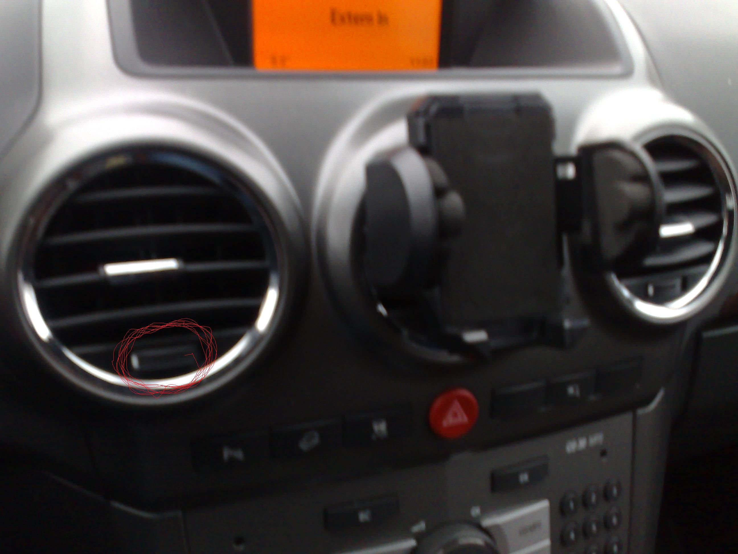

Глеб Опубликовано 19 сентября, 2008 Жалоба Поделиться Опубликовано 19 сентября, 2008 Разгодал работу нашего климатконтроля!!!!!! Надеюсь всем поможет!!!!!! Заметил, что когда становится жарко, то залпом дует холодный воздух из воздуховодов на торпеде!!!!!!!! Естественно если они закрыты, то жара!!!!!!! Они должны быть в таком положении как на фото!!!!!! Проехал 300 км, климат в салоне просто супер!!!!! Ссылка на комментарий

Design_Nick Опубликовано 22 сентября, 2008 Жалоба Поделиться Опубликовано 22 сентября, 2008 Разгодал работу нашего климатконтроля!!!!!! Надеюсь всем поможет!!!!!! Заметил, что когда становится жарко, то залпом дует холодный воздух из воздуховодов на торпеде!!!!!!!! Естественно если они закрыты, то жара!!!!!!! Они должны быть в таком положении как на фото!!!!!! Проехал 300 км, климат в салоне просто супер!!!!!Нифига ты не разгадал... :blink:/>/> Это есть в инструкции... Но вот диапазон по прежнему смещен и жарко. Ссылка на комментарий
