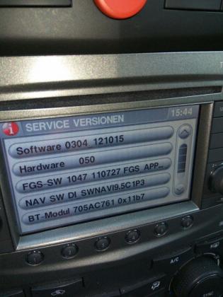

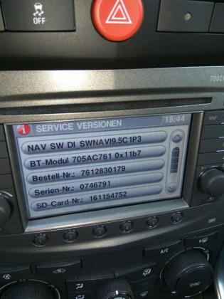

sergej2301 Опубликовано 1 июня, 2017 Жалоба Поделиться Опубликовано 1 июня, 2017 Т.е серийник от Опеля а карты от Фольцика , это как ? да полностью копировать vw обновление по идеи сменится лого на vw будет а не опель 1. серийник карты есть в сервисном меню 2. это CID 5d53424c32424d31013917ca53010400 You will need a Samsung EVO+ SD card and a Linux(Ubuntu) PC with integrated SD card reader, the ones on USB don't work.1.Copy the map content on the SD.2.Use the tool change_cid to change the CID of the SD After you insert the SD check under /dev and look for mmcblkx (can be 0,1,2 etc) In my case is mmcblk0, run the application from the current folder for 32bit version use the command like this: sudo ./change_CID_32 /dev/mmcblk0 5d53424c32424d31013917ca53010400 for 64but version use the command like this: sudo ./change_cid /dev/mmcblk0 5d53424c32424d31013917ca53010400 Enjoy! это Opel CID cid 5d53424c32424d31013917ca53010400 это от opel надо вносить в новую карту переводчик перевёл коряво но надеюсь понятно 1 Ссылка на комментарий
