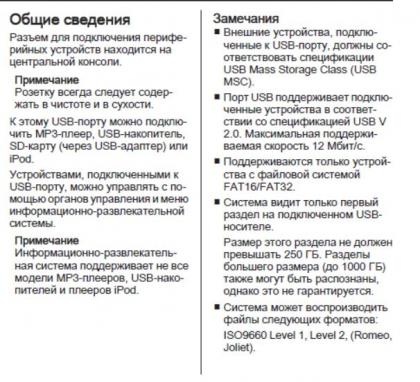

Prjanik Опубликовано 9 февраля, 2020 Жалоба Поделиться Опубликовано 9 февраля, 2020 (изменено) подскажите, какой максимальный размер флэшки читает это устройство?Купил 64Gb, форматировал и в FAT32 и 16, и ничего :( Только 16Gb пошла Изменено 9 февраля, 2020 пользователем Prjanik Ссылка на комментарий
bolex Опубликовано 9 февраля, 2020 Жалоба Поделиться Опубликовано 9 февраля, 2020 подскажите, какой максимальный размер флэшки читает это устройство?Купил 64Gb, форматировал и в FAT32 и 16, и ничего :(Только 16Gb пошлаВ мануале 250 гигов прописано. Помню на 32 у меня прекрасно работала.Сейчас китаец стоит и там вообще всё работает! Ссылка на комментарий
Prjanik Опубликовано 10 февраля, 2020 Жалоба Поделиться Опубликовано 10 февраля, 2020 (изменено) Помню на 32 у меня прекрасно работала.Сейчас китаец стоит и там вообще всё работает! Спасибо, Я почему то в своих мануалах, так и не нашел про макс. объемФлэшка 64GB нормально работает на Ноуте, а здесь не хочет. и ФАТ16 и 32, не хочет. Что за голова? Говорят звук у них хуже, чем на оригинальной? Изменено 10 февраля, 2020 пользователем Prjanik Ссылка на комментарий
