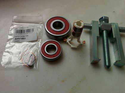

ayvan Опубликовано 10 июня, 2018 Жалоба Поделиться Опубликовано 10 июня, 2018 (изменено) Вот стандартный набор для технического обслуживания генераторов TG12C053 Valeo 14B 120A. В том случае если не сгорел регулятор напряжения, так как он стоит где-то от 3500 руб и выше, а так же не сгорела внешняя обмотка и обмотка якоря генератора, в любом случае вскрытие покажет.Генератор: http://voltag.ru/catalog/group/voltag_alv3232_generator/Коллектор генератора: http://voltag.ru/catalog/group/voltag_asv0090_kollektor_generatora/?q=TG12C056Регулятор напряжения: http://voltag.ru/catalog/group/voltag_arv1069_regylyator_generatora/?q=TG12C056Щётки генератора: http://voltag.ru/catalog/group/voltag_ahv1602_schetki_generatora/?q=TG12C056Подшипник: http://voltag.ru/catalog/group/voltag_bab0093_podschipnik_generatora/?q=TG12C056Подшипник: http://voltag.ru/catalog/group/voltag_bab4084_podschipnik_generatora/?q=TG12C056Думаю через месяц буду перебирать генератор, покажу что и как. Изменено 10 июня, 2018 пользователем ayvan Ссылка на комментарий
