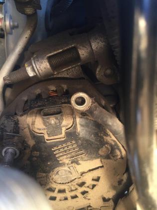

Vlad008 Опубликовано 29 января, 2019 Жалоба Поделиться Опубликовано 29 января, 2019 у меня реально подросла зарядка после того как почистил, протянул и смазал медной смазкой для контактов место на фото, за блоком предохранителей. Там под гайкой стянуто несколько контактов в один (минусовой естественно). Ссылка на комментарий

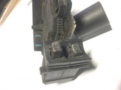

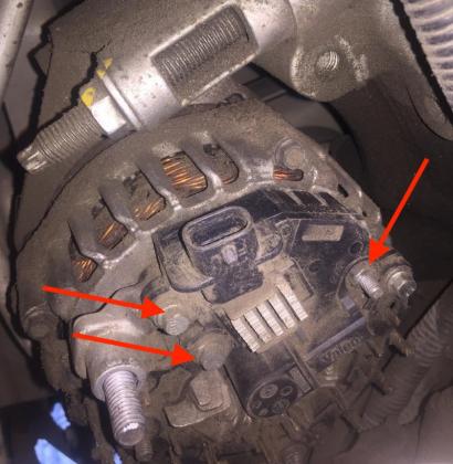

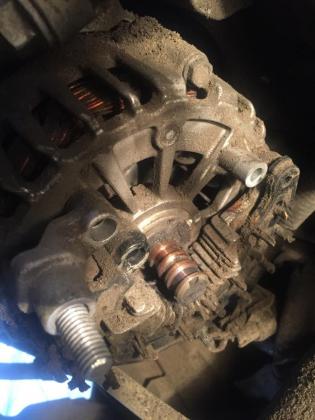

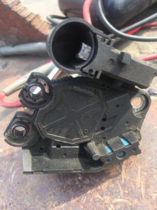

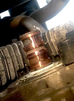

Sovetnik Опубликовано 30 января, 2019 Жалоба Поделиться Опубликовано 30 января, 2019 (изменено) Сняли генератор, разобрали. По началу приговорили регулятор, заменили его, но через некоторое время опять просадка до 12в. Диодный мост рабочий, обгонная муфта тоже.Контакты массы все в порядке. Куда дальше копать? Изменено 30 января, 2019 пользователем Sovetnik Ссылка на комментарий

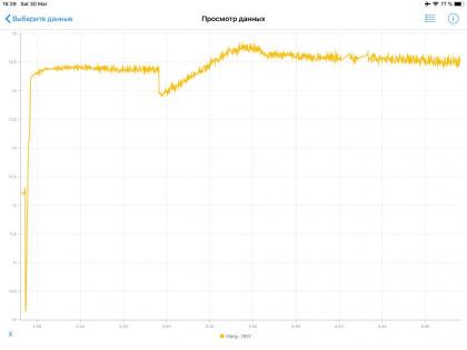

Sovetnik Опубликовано 31 января, 2019 Жалоба Поделиться Опубликовано 31 января, 2019 (изменено) Проверил контакты массы, все в норме, кроме клемм "-" и "+" на АКБ (клеммы чуть больше посадочного места, т.к. АКБ не родной), заменю их, пока поставил пластиночку, для лучшего контакта. Дополнительно кинул массу с АКБ на корпус. Все контакты на гене тоже зачистил. Предварительные наблюдения показали, что после таких действий мерцание пропало, АКб 12,2в, после запуска с нагрузкой 13-13,5, но наблюдается кратковременная просадка до 12в через 3 минуты после запуска двигателя, потом за 2-3 минуты догоняет до 13,9-14,5 (печка,фары,музыка, попогрев включены) и держит (пока ехал до работы 15-20 минут, дальше не наблюдал). Предполагаю, что в это время ТЭН забирает, а потом мозги через какое то время добавляют. ТЭН пока не выключал. Буду наблюдать дальше.На стенде гена ведет себя как положено.Может просто так себя ведет интерактивная зарядка вместе с контактами? Изменено 31 января, 2019 пользователем Sovetnik Ссылка на комментарий
Серлена Опубликовано 31 января, 2019 Жалоба Поделиться Опубликовано 31 января, 2019 Проверил контакты массы, все в норме, кроме клемм "-" и "+" на АКБ (клеммы чуть больше посадочного места, т.к. АКБ не родной), заменю их, пока поставил пластиночку, для лучшего контакта. Дополнительно кинул массу с АКБ на корпус. Все контакты на гене тоже зачистил. Предварительные наблюдения показали, что после таких действий мерцание пропало, АКб 12,2в, после запуска с нагрузкой 13-13,5, но наблюдается кратковременная просадка до 12в через 3 минуты после запуска двигателя, потом за 2-3 минуты догоняет до 13,9-14,5 (печка,фары,музыка, попогрев включены) и держит (пока ехал до работы 15-20 минут, дальше не наблюдал). Предполагаю, что в это время ТЭН забирает, а потом мозги через какое то время добавляют. ТЭН пока не выключал. Буду наблюдать дальше.На стенде гена ведет себя как положено.Может просто так себя ведет интерактивная зарядка вместе с контактами? Проверил контакты массы, все в норме, кроме клемм "-" и "+" на АКБ (клеммы чуть больше посадочного места, т.к. АКБ не родной), заменю их, пока поставил пластиночку, для лучшего контакта. Дополнительно кинул массу с АКБ на корпус. Все контакты на гене тоже зачистил. Предварительные наблюдения показали, что после таких действий мерцание пропало, АКб 12,2в, после запуска с нагрузкой 13-13,5, но наблюдается кратковременная просадка до 12в через 3 минуты после запуска двигателя, потом за 2-3 минуты догоняет до 13,9-14,5 (печка,фары,музыка, попогрев включены) и держит (пока ехал до работы 15-20 минут, дальше не наблюдал). Предполагаю, что в это время ТЭН забирает, а потом мозги через какое то время добавляют. ТЭН пока не выключал. Буду наблюдать дальше.На стенде гена ведет себя как положено.Может просто так себя ведет интерактивная зарядка вместе с контактами?ЕСЛИ ДОЛГО МУЧИТСЯ ТО ЧТО НИБУДЬ ПОЛУЧИТСЯ!!!!!!! ПОЛУЧИЛОСЬ!!!!! При пуске расходуется большой ток и АКБ подсаживается в момент просадки идет заряд.Я так думаю.И если не родной АКБ то хоть по показаниям схож с родным? Ссылка на комментарий
Серлена Опубликовано 31 января, 2019 Жалоба Поделиться Опубликовано 31 января, 2019 Проверил контакты массы, все в норме, кроме клемм "-" и "+" на АКБ (клеммы чуть больше посадочного места, т.к. АКБ не родной), заменю их, пока поставил пластиночку, для лучшего контакта. Дополнительно кинул массу с АКБ на корпус. Все контакты на гене тоже зачистил. Предварительные наблюдения показали, что после таких действий мерцание пропало, АКб 12,2в, после запуска с нагрузкой 13-13,5, но наблюдается кратковременная просадка до 12в через 3 минуты после запуска двигателя, потом за 2-3 минуты догоняет до 13,9-14,5 (печка,фары,музыка, попогрев включены) и держит (пока ехал до работы 15-20 минут, дальше не наблюдал). Предполагаю, что в это время ТЭН забирает, а потом мозги через какое то время добавляют. ТЭН пока не выключал. Буду наблюдать дальше.На стенде гена ведет себя как положено.Может просто так себя ведет интерактивная зарядка вместе с контактами?А в 2.2 есть подогрев солярки? на 2.0 как у меня есть и хавает он тоже не мало и работает он не постоянно.(это так для мыслей). Ссылка на комментарий
