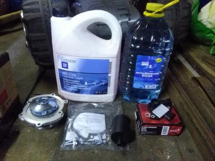

Загнал сегодня к другу в гараж с ямой пепелац, Решил поменять помпу, антифриз, фильтр ГБО и релюху на гене.

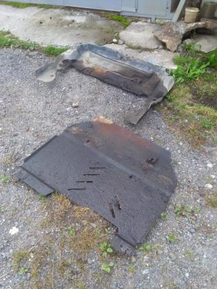

Скинул защиту, она сырая вся, дальше некуда

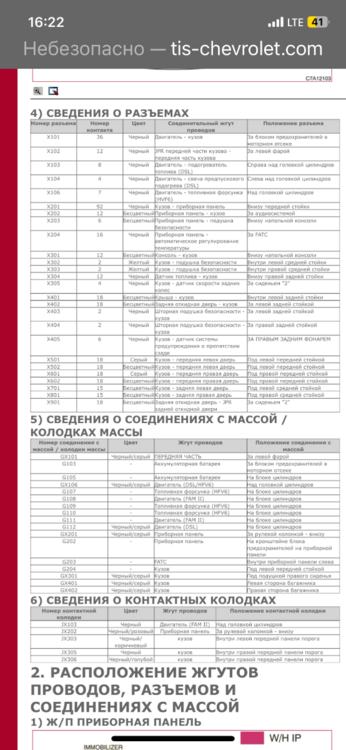

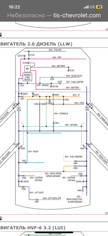

А что пишет тис про снятие помпы?
ТИС не читал, помпу и так ясно как менять. А вот по гене стоило...

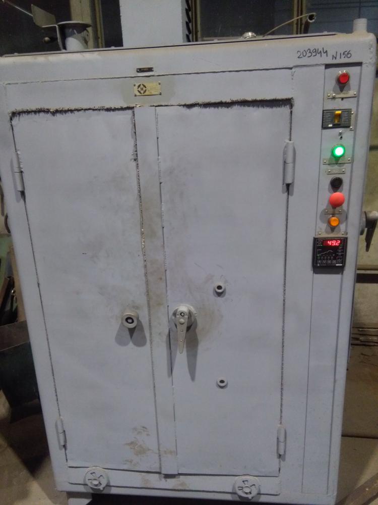

Гена после мойки был просушен в печи для сушки электродов пр 60 0С в течении 4 часов.
На индикации 49, выходил на рабочую температуру.

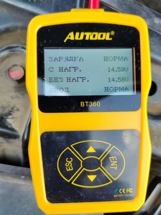

После установки по бортовому 14 В, после прогрева 13,9-13,8 В Ошибки нет. И самое главное....тишина спереди справа бонусом :yahoo:

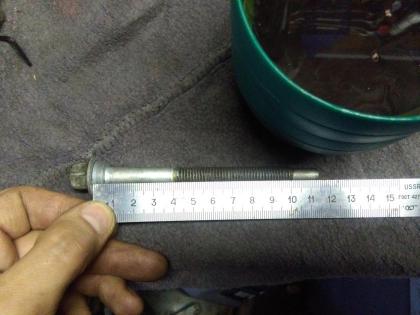

Забыл добавить про болт крепления обводного ролика
Его длинна 115 мм, что доставляет не мало проблем при демонтаже/монтаже.
Хвостовик с проточкой, для облегчения наживления. После полной затяжки конец болта выходит из резьбы в блоке на ружу и висит накапливая грязь и пыль.
Подточил его до 103 мм. При сборке не пришлось отжимать движку ломом, как в прошлые три раза.
Ремень натягивал при помощи головки на 14, надетой на головку описанного выше болта и рычага от баллонника
Я поддомкрачивал правую сторону двигателя и болт крепления генератора свободно выходил над лонжероном.
У меня даже с поддомкрачиванием не вытащить было, только отжимать в сторону коробки ломом.

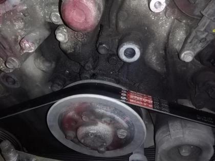

Вот и у меня случилась неприятность - еду себе, все нормально, вдруг загорается значек аккумулятора, нет зарядки. Благо до гаража было не далеко, добрался удачно, заехал, заглушил двигатель. Открываем капот, смотрим, внешне ничего особенного. На всякий случай снял разъем возбуждения генератора, почистил, поставил на место, двигатель завелся , значка аккумулятора нет. Но чудес на свете не бывает. По-этому снимаем клеммы, заряжаем аккумулятор, вновь подключаем клеммы. Напряжение на заглушенном двигателе - 12,88 В. Заводим двигатель, значка аккумулятора нет, измеряем напряжение на клеммах - 12,3 В!!!! Увы, придется вплотную заняться генератором. Здесь я хочу выразить особую благодарность уважаемому DDL, за его пост по снятию щеточного узла генератора. На моем картина была примерно такая же:
Задняя, т.е. дальняя на фото щетка разбита в хлам, все засорено смазкой, похожей на графитку. Продолжаем демонтаж. Для этого:
1. Снимаем правую фару
2. Разбираем и снимаем короб воздушного фильтра
3. Снимаем защиту картера и через обрезку ровной доски поддомкрачиваем двигатель
4. Разбираем правую опору силового агрегата

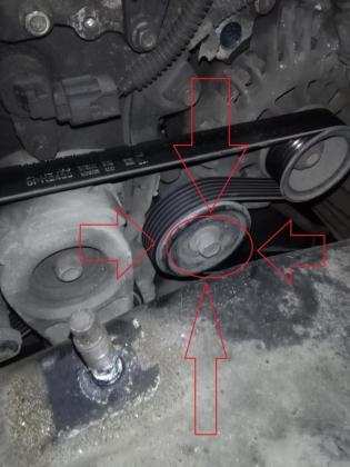

5. Снимаем ремень, для этого действительно отлично подходит простой советский ключ-трещотка. Его длины и моих усилий хватило, чтобы сместив натяжной ролик ослабить и снять ремень
6. Снимаем "паразитный" ролик , для этого осторожно домкратом приподнимаем двигатель. Дело в том, что крепежный болт ролика длинный, надо чтобы он был выше лонжерона
Вот такая картинка до снятия генератора. Далее я снял для осмотра и сам узел натяжного ролика и получаем вот это:
Изменено пользователем annodomene
