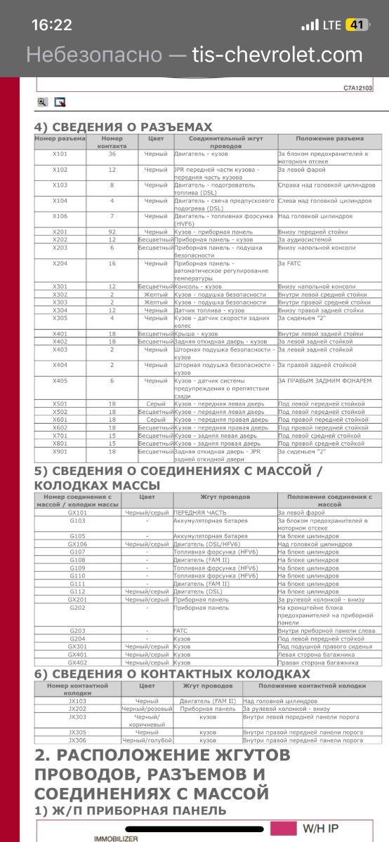

kudan01 Опубликовано 31 мая, 2024 Жалоба Опубликовано 31 мая, 2024 да.... может кто накидает ключевые места, где массовые контакты располагаются...
S@chok Опубликовано 31 мая, 2024 Жалоба Опубликовано 31 мая, 2024 50 минут назад, kudan01 сказал: да.... может кто накидает ключевые места, где массовые контакты располагаются... А тут смотрели - http://tis-chevrolet.com/ Нужен ВПН.
kudan01 Опубликовано 31 мая, 2024 Жалоба Опубликовано 31 мая, 2024 нет времени, к сожалению в схемах копаться...
kudan01 Опубликовано 31 мая, 2024 Жалоба Опубликовано 31 мая, 2024 одна точка массы около подушки водит коробки насколько помню где - на блоке должна быть еще
S@chok Опубликовано 31 мая, 2024 Жалоба Опубликовано 31 мая, 2024 Вот скрины. Смотрите основные возле АКБ и на двигатель.

S@chok Опубликовано 31 мая, 2024 Жалоба Опубликовано 31 мая, 2024 42 минуты назад, kudan01 сказал: ничего не понимаю...плотность в АКБ нормальная...при выкл моторе на бортовике 12.2.....не держит АКБ нагрузку? 12,2 сильно мало для АКБ. Зарядка может и идет нормальное, но соединение с массой я бы проверил.
kudan01 Опубликовано 31 мая, 2024 Жалоба Опубликовано 31 мая, 2024 самое паскудное, что именно времени то и нету...это надо разобрать снять АКБ и все места точек масс пересмотреть...
kudan01 Опубликовано 31 мая, 2024 Жалоба Опубликовано 31 мая, 2024 читаю: под левой передней стойкой - точка крепления массы... енто где=же это там
