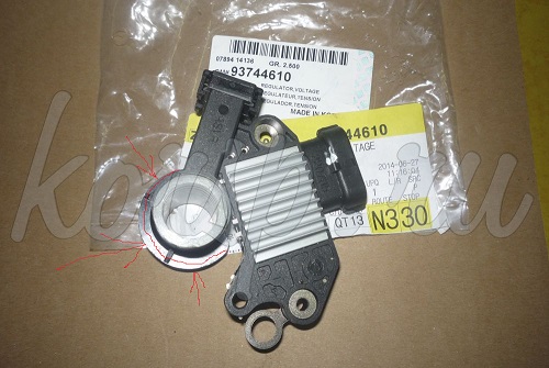

chem407 Опубликовано 18 декабря, 2015 Жалоба Поделиться Опубликовано 18 декабря, 2015 http://korsp.ru/goods/93744610 Вот сама деталь.Обточить нужно где пометил красным иначе не залезет без снятия диодного моста. Самая большая проблема - снять пластмассовую крышку с генератора. Но кто захочет - снимет. Она на защёлках. Ну и чтобы сам усилитель тока открутить нужна звёздочка, размера не знаю. Желательно делать на яме. Мне пришлось штатную пластмассовую защиту снизу открутить чтобы снять пластмассовую крышку с генератора. Ссылка на комментарий

Mossy Опубликовано 18 декабря, 2015 Жалоба Поделиться Опубликовано 18 декабря, 2015 http://korsp.ru/goods/93744610 Вот сама деталь.Обточить нужно где пометил красным иначе не залезет без снятия диодного моста. Самая большая проблема - снять пластмассовую крышку с генератора. Но кто захочет - снимет. Она на защёлках. Ну и чтобы сам усилитель тока открутить нужна звёздочка, размера не знаю. Желательно делать на яме. Мне пришлось штатную пластмассовую защиту снизу открутить чтобы снять пластмассовую крышку с генератора.http://www.antara-club.ru/public/style_images/master/attachicon.gifregulyator-napryazheniya-generatora-kaptiva-c100-antara-c105.jpgВот тут бюджетнее (TRANSPO D2206): http://www.autodoc.ru/Web/price/art/D2206/manufacturer5149/TRANSPO?analog=on&access=2 Сам менял 2 раза, ничего точить не надо.На первой странице есть инструкция, ео которой сам менял: http://www.antara-club.ru/public/style_extra/mime_types/zip.gif Generator.zip 1,23МБ Ссылка на комментарий
chem407 Опубликовано 18 декабря, 2015 Жалоба Поделиться Опубликовано 18 декабря, 2015 (изменено) Сам менял 2 раза, ничего точить не надо. Вы меняли, как я понял, со снятием генератора? Диодный мост откручивали чтобы снять усилитель тока? Лично у меня диаметр того места где я подтачивал немного больше чем внутренний диаметр диодного моста и оно просто не проходит без подтачивания. Да и в Вашей инструкции написано снимать усилитель тока вместе с диодным мостом. А мне снимать диодный мост не хотелось. Изменено 18 декабря, 2015 пользователем chem407 Ссылка на комментарий

Mossy Опубликовано 18 декабря, 2015 Жалоба Поделиться Опубликовано 18 декабря, 2015 (изменено) Сам менял 2 раза, ничего точить не надо. Вы меняли, как я понял, со снятием генератора? Диодный мост откручивали чтобы снять усилитель тока? Лично у меня диаметр того места где я подтачивал немного больше чем внутренний диаметр диодного моста и оно просто не проходит без подтачивания. Да и в Вашей инструкции написано снимать усилитель тока вместе с диодным мостом. А мне снимать диодный мост не хотелось. Со снятием генератора проще поменять регулятор напряжения (таблетку). При замене таблетки на установленном генераторе можно повредить щетки, да и очень не удобно. На снятом генераторе регулятор устанавливается без проблем. Диодный мост находится под регулятором. Снимать его не надо. Его просто так не снимешь, надо отпаивать контакты. Заодно можно у электрика его проверить.В первый раз напряжение у меня упало до 10,5V, во втором случае шла перезарядка 15,4V. Во второй раз менял и диодный мост, чтоб больше не лезть.http://www.antara-club.ru/uploads/monthly_01_2015/post-3208-0-62938900-1421352808.jpg Изменено 18 декабря, 2015 пользователем Mossy Ссылка на комментарий
