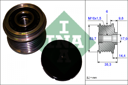

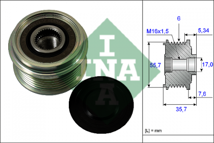

zloi_kot Опубликовано 6 июля, 2016 Жалоба Поделиться Опубликовано 6 июля, 2016 вот две муфты 535007710 и 535020310. обе от опелей. размеры похожие. какую выбрать чтобы не было перекоса ремня? искал размеры простого шкива - нет нигде. Ссылка на комментарий
Олег_Иванов Опубликовано 6 июля, 2016 Жалоба Поделиться Опубликовано 6 июля, 2016 (изменено) вот две муфты 535007710 и 535020310. обе от опелей. размеры похожие. какую выбрать чтобы не было перекоса ремня? искал размеры простого шкива - нет нигде.Ну, судя по тому, что перелопатил на Каптива-клубе и многих других источниках - наши размеры на правой картинке. С такими и брал. Сегодня не было время поменять, попробую завтра. Заодно и шкив замеряю. Изменено 6 июля, 2016 пользователем Олег_Иванов Ссылка на комментарий

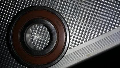

Олег_Иванов Опубликовано 7 июля, 2016 Жалоба Поделиться Опубликовано 7 июля, 2016 (изменено) Буду весьма признателен.Поставили муфту - ляпота, под капотом стало тихо, включение компрессора конечно слышно с открытым капотом, но только лишь сам компрессор. В салоне тишина. В общем, как с новья.Линейкой попытался сделать замеры снятого шкива - точно сделать очень тяжело, но "на глаз", очень близкие размеры с муфтой 535020310, как я и говорил. +- миллиметр. 535007710 на левой картинке точно не наша.Для визуальной оценки даю фотографию. Понаблюдаю теперь в процессе эксплуатации, ремень крутится теперь очень спокойно, визуально абсолютно не видно никаких перекосов, колебаний и т.д. Даже момент включения компрессора кондея теперь по ремню не виден никак. Старый ремень, кстати, в идеальном состоянии, признаков разрушения и износа нет, ходить ему еще и ходить. Натяжной и обводной ролики тоже в хорошем состоянии.Так что, кто будет менять шкив на муфту, при небольших пробегах (у меня 53 т.к.) - ремень, думаю, можно не менять.Да, напомню, на фотографии муфта IKA 354581. Изменено 7 июля, 2016 пользователем Олег_Иванов 1 Ссылка на комментарий

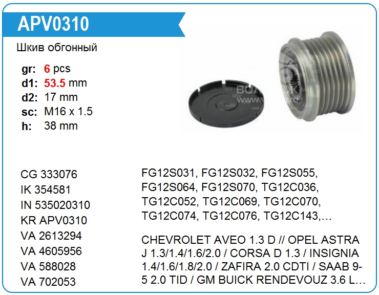

Ferus Опубликовано 8 июля, 2016 Жалоба Поделиться Опубликовано 8 июля, 2016 (изменено) По заменителю INA 535 0203 10 exist предлагает Krauf APV0310 1089 ₽ , или Valeo 588028 2018 ₽. Цены ваще изюм. Все делает Китай.Параметры Valeo 588028 https://www.drive2.ru/l/7853307/Глубина, мм=14.4Диаметр, мм=53.67Диаметр отверстия, мм=17Количество ребер, шт=6Размер резьбы=M16Ширина, мм=38.25Общие Вес, г=506 Так вот. Посадочные места на генератор различаются или это идет как стандарт, или только INA 535 0203 10. IKA 354581 нам подходят?З.Ы. INA 535020310 в emex меня 3 924 ₽ Изменено 8 июля, 2016 пользователем Ferus Ссылка на комментарий

zloi_kot Опубликовано 11 июля, 2016 Жалоба Поделиться Опубликовано 11 июля, 2016 с сайта INA ее номер 535 0203 10. Ссылка на комментарий
Олег_Иванов Опубликовано 11 июля, 2016 Жалоба Поделиться Опубликовано 11 июля, 2016 с сайта INA ее номер 535 0203 10.Да, под кодом Ina 535 0203 10 могут быть муфты с номерами производителя: F-239807.XX, F-563248.01/.02, F-570802.XX.Т.е. та, IKA, фото которой я приводил, полный аналог. Есть информация, что SNR и Ruville тоже пакуют INA.Но IKA 354581 выходит дешевле всех. Я говорю про муфты производства INA.Так-то можно купить за 1 т.р. совсем китайский Krauf, но знакомые продавцы от него сильно кривятся. Ссылка на комментарий

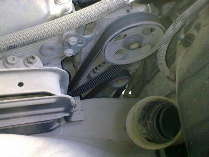

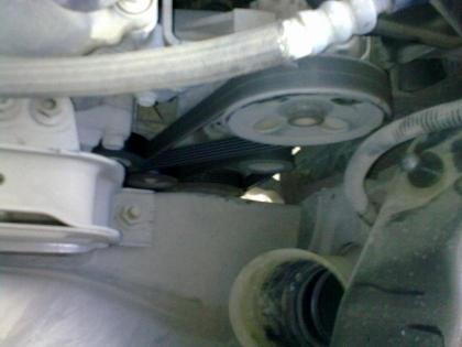

zloi_kot Опубликовано 5 августа, 2016 Жалоба Поделиться Опубликовано 5 августа, 2016 (изменено) камрады, есть вопрос (кто сам с муфтой колупался) как снять шкив? надо ли снимать крепление двигателя (чтоб к натяжителю подлезть)? места там ваще мало. накидным ключем подлезть в принципе можно, но вот зафиксировать вал генератора проблема. или гайка от времени прикипела, может ее чем побрызгать? велик соблазн ремень скинуть и зажать здоровым газовым ключем. но пока не могу подлезть к натяжителю. официалы просят 4 тыр, в одном сервисе озвучили тоже,в генераторном сервисе - 2,5 при условии что ничего больше откручивать не надо, думаю цифра выйдет та же. жаба прям холодными лапками за горло взяла. Изменено 5 августа, 2016 пользователем zloi_kot Ссылка на комментарий

Zanoza Опубликовано 5 августа, 2016 Жалоба Поделиться Опубликовано 5 августа, 2016 камрады, есть вопрос (кто сам с муфтой колупался) как снять шкив?надо ли снимать крепление двигателя (чтоб к натяжителю подлезть)? места там ваще мало.накидным ключем подлезть в принципе можно, но вот зафиксировать вал генератора проблема.или гайка от времени прикипела, может ее чем побрызгать?велик соблазн ремень скинуть и зажать здоровым газовым ключем.но пока не могу подлезть к натяжителю.официалы просят 4 тыр, в одном сервисе озвучили тоже,в генераторном сервисе - 2,5при условии что ничего больше откручивать не надо, думаю цифра выйдет та же.жаба прям холодными лапками за горло взяла.Там работы максимум на 15 минут. Одеваешь толстые варежки, берёшь ремень выше натяжителя и тянешь вверх для того, чтобы сдёрнуть его со шкива. Далее удерживая торексом вал генератора откручиваешь накидным ключём гайку шкива генератора. Шкив у меня снялся рукой. Далее берёшь обгонную муфту и накручиваешь на вал генератора, затягиваешь от руки придерживая вал торексом. Ремень натягивается способом, похожим на надевание слетевшей цепи на велосипеде. Ссылка на комментарий
kudan01 Опубликовано 5 августа, 2016 Жалоба Поделиться Опубликовано 5 августа, 2016 Вообще-то никто так ремень не снимает.Натяжитель ремня поворачивается по часовой стрелке гэ-образным шестигранником Т60.И ослабляется ремень. Я использовал для увеличения плеча кусок обрезанной лыжной палки.Вот натяжитель на дизеле 2.0.http://www.antara-club.ru/index.php/topic/1013-gur-i-vse-osobennosti-s-nim-sviazannye/?p=231949Вот ключ http://toolsclub.com.ua/force-klyuch-torx-gobraznyy-p-2205.html Ссылка на комментарий
