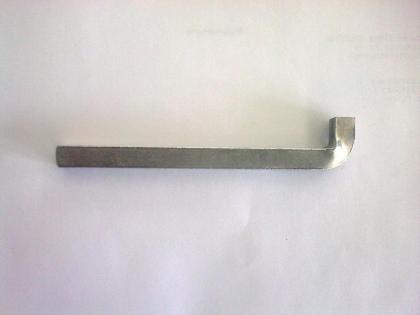

zloi_kot Опубликовано 9 августа, 2016 Жалоба Поделиться Опубликовано 9 августа, 2016 (изменено) камрады, седня поменял шкив на обгонку. сначала сгонял в магаз, купил ключ - квадрат 8 (50 руб). потом отпилил его до 20 мм (фото). снял воздушный фильтр в сборе (где то уже писал и фотки выкладывал) напротив оси натяжного ролика квадратное гнездо для него. вставляем,одной рукой тянем вверх до упора, второй аккуратно снимаем ремень с гидроусилителя. подвязываем петельку ремня к шлангу. снимаем вторую петельку с генератора - подвязываем туда же, чтоп ремень не свалился отовсюду. теперь самое сложное - стронуть гайку. нужен накидной ключ на 24 (200 руб) и торкс 50 (такой же кривой как квадрат, позаимствован у соседа). но с помощью ведешки и известной матери получилось. ее чуть стронул и дальше как ни странно открутилась пальцами. потом просто снимаем шкив (ни напрессовки, ничего - просто одет). затем на его место надеваем обгонку, от руки затягиваем (или нужна головка об 33 луча) потом на обгонкуодеваем ремень. подняв натяжной ролик - одеваем ремень на гидроусилитель. возвращаем фильтр на место. всё, идем чай пить. возни если первый раз - минут 40-50. Изменено 9 августа, 2016 пользователем zloi_kot 2 Ссылка на комментарий
