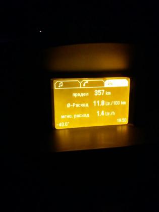

forester_73 Опубликовано 22 декабря, 2016 Жалоба Поделиться Опубликовано 22 декабря, 2016 Сегодняшний вечер Ссылка на комментарий
Сергей Дураков Опубликовано 22 декабря, 2016 Жалоба Поделиться Опубликовано 22 декабря, 2016 Сегодняшний вечерИ Вы завелись? Ссылка на комментарий
forester_73 Опубликовано 23 декабря, 2016 Жалоба Поделиться Опубликовано 23 декабря, 2016 Конечно! В гараже -15! А так рекорд по температуре -36,5 после полутора суток стояния на улице прошлой зимой (срочно уезжал в командировку и не успел машину в гараж убрать), четыре недели спустя в -38 уже не завёлся. Масло родной Дексос2 и антигель Лавр в топливо. Ссылка на комментарий
