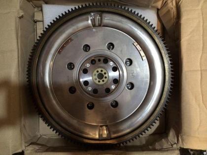

_DSN_ Опубликовано 18 октября, 2017 Жалоба Поделиться Опубликовано 18 октября, 2017 сняли коробку - сказали наелся маховик, поеду смотреть... не подскажите если смысл его починить и где? новый капец как дорого стоит (96899520)? Ссылка на комментарий
S@chok Опубликовано 18 октября, 2017 Жалоба Поделиться Опубликовано 18 октября, 2017 А что наелось в нем? Ссылка на комментарий
_DSN_ Опубликовано 18 октября, 2017 Жалоба Поделиться Опубликовано 18 октября, 2017 Визуально ничего,а так есть люфт и что внутри болтается Ссылка на комментарий
S@chok Опубликовано 18 октября, 2017 Жалоба Поделиться Опубликовано 18 октября, 2017 Т.е. он двухмассовый. Там обычно пружины летят. Но что-то я не слышал, чтобы их ремонтировали.Попутал, это не на ваше авто маховик Sachs. Ссылка на комментарий
_DSN_ Опубликовано 18 октября, 2017 Жалоба Поделиться Опубликовано 18 октября, 2017 В Москве и Питере делают, бюджет 18р.юма предложила заварить и подобрать диск сцепления с пружинами, бюджет 10 р по работе, плюс диск, плюс балансировка. Ссылка на комментарий
S@chok Опубликовано 18 октября, 2017 Жалоба Поделиться Опубликовано 18 октября, 2017 Я хрен знает, что из этого может выйти. Ссылка на комментарий
_DSN_ Опубликовано 18 октября, 2017 Жалоба Поделиться Опубликовано 18 октября, 2017 И я... Завтра ещё до одних умельцев доеду Кстати маховик валео стоит, двухмассовый. Ссылка на комментарий
S@chok Опубликовано 18 октября, 2017 Жалоба Поделиться Опубликовано 18 октября, 2017 А номера на этом маховике нет? Ссылка на комментарий
_DSN_ Опубликовано 19 октября, 2017 Жалоба Поделиться Опубликовано 19 октября, 2017 А номера на этом маховике нет?96-899-520 9505 HK2 в existe бьется как оригинальный GM компании "General Motors" GENERAL MOTORS 96899520 Маховик, в сборе Ссылка на комментарий
S@chok Опубликовано 19 октября, 2017 Жалоба Поделиться Опубликовано 19 октября, 2017 Ну тогда ой. Это корейское Валео делает для GM. Ссылка на комментарий
Иванович Опубликовано 19 октября, 2017 Жалоба Поделиться Опубликовано 19 октября, 2017 (изменено) А номера на этом маховике нет?96-899-520 9505 HK2 в existe бьется как оригинальный GMкомпании "General Motors"GENERAL MOTORS 96899520Маховик, в сборе Ценник конечно неприятный. Вчера помониторил: на korps 32тр, на ZZAP от 29тр. Полагаю и на korps можно ценник опустить до 29 :yes2: . Изменено 19 октября, 2017 пользователем Иванович Ссылка на комментарий
S@chok Опубликовано 19 октября, 2017 Жалоба Поделиться Опубликовано 19 октября, 2017 Самое интересное, что в каталоге Valeo есть артикул маховика Valeo - DWFW-01. Но он нигде не бьется. Ссылка на комментарий
_DSN_ Опубликовано 19 октября, 2017 Жалоба Поделиться Опубликовано 19 октября, 2017 нашли б\у за 11 000, пробег гласят 30 тыщ, что думаете? Ссылка на комментарий
S@chok Опубликовано 19 октября, 2017 Жалоба Поделиться Опубликовано 19 октября, 2017 А что тут можно думать не видя предмета? Ссылка на комментарий
_DSN_ Опубликовано 19 октября, 2017 Жалоба Поделиться Опубликовано 19 октября, 2017 А что тут можно думать не видя предмета?вот и он в частности... Ссылка на комментарий
