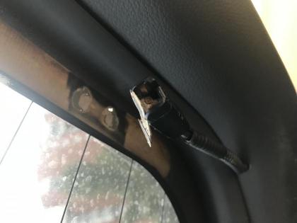

От старости разваливается обогрев заднего стекла, посоветуйте специалистов по ремонту.
Или все безнадёга, только замена стекла
Ну вообще-то у меня ещё на Нексии отваливался контакт, его тупо припоаяли паяльником и замазали такой хренью, которая типо восстанавливает эти контакты. Но на самом деле от неё толку не было, но зато защищала пайку и обогрев работал.
есть так называемое низкотемпературный припой, в нем содержание свинца очень мало, лучше всего брать тонкой проволокой и с припоем, подкладывается между контактами на стекле и контактным выводом, вывод греют, не долго и он разогревает припой, дальше желательно промазать лаком, чтобы внешняя среда не разрушала соединение....обычно достаточно 65 ватного паяльника с толстым (это важно, чтобы не происходило резкого падения температуры) жалом...
Изменено пользователем AlexPit
 Попробуйте стекольщиков обзвонить, вроде раньше они занимались обогревами стекол.
Все здравствуйте!
Вот подумываю колеса перекинуть в этом году пораньше те по окончании месяца.
PS Виктор, что с обогревом стекла разобрался?
нет, никто не делает, в одном сервисе электрик возьмется за работу, сейчас ищет ремсостав, специальный, но гарантии не дает
Вот вроде такого - https://www.amag.ru/catalog/237315.html
Ещё такой, но он больше для нитей - https://www.amag.ru/catalog/234086.html
второй набор вообще зверь, видел схожий у знакомого электрика..правда лет семь назад...
типа да, такого жду
