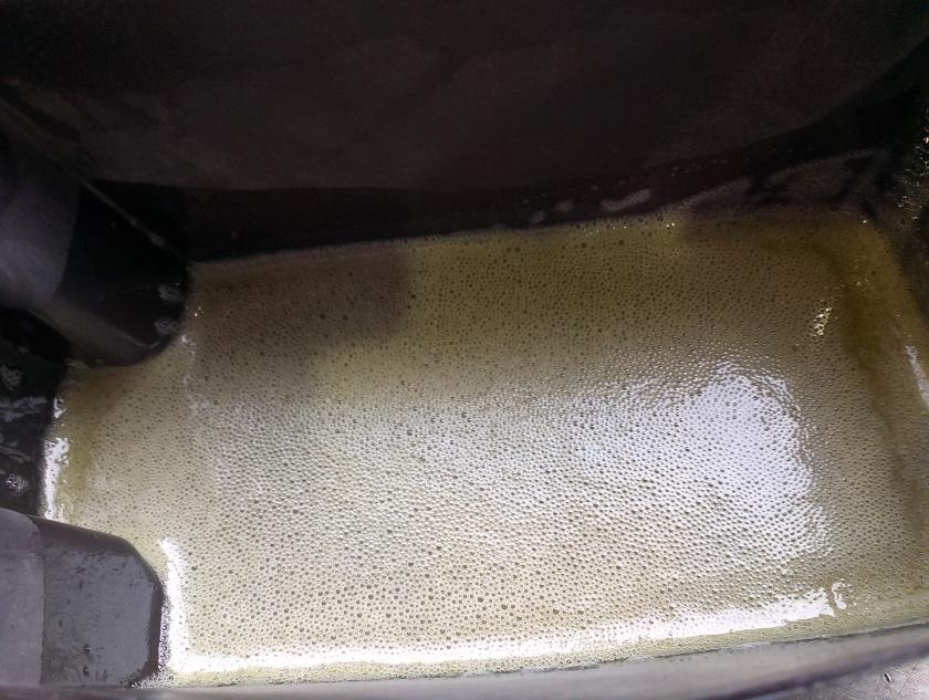

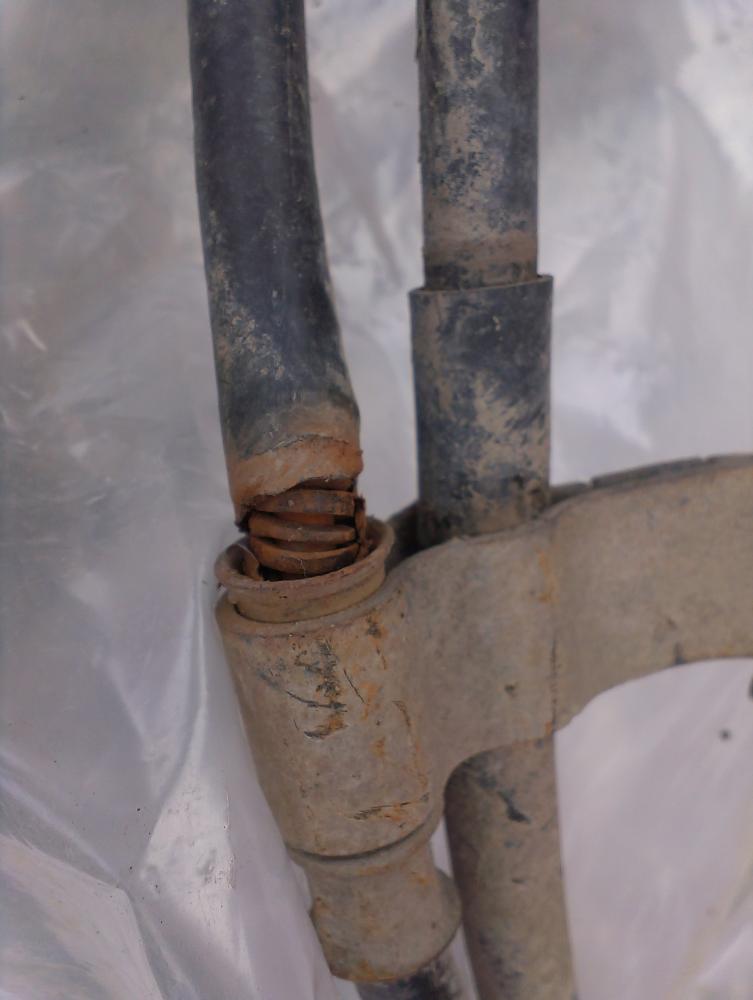

zeratul896 Опубликовано 21 ноября, 2020 Жалоба Поделиться Опубликовано 21 ноября, 2020 вот такое слилось, замена была в мае еще поменял тросики ручника, целиком комплект 95351025 Ссылка на комментарий
S@chok Опубликовано 21 ноября, 2020 Жалоба Поделиться Опубликовано 21 ноября, 2020 Это с редуктора заднего? Ссылка на комментарий
zeratul896 Опубликовано 21 ноября, 2020 Жалоба Поделиться Опубликовано 21 ноября, 2020 (изменено) Это с редуктора заднего?дапаленое масло, да и масло ли это было вообще. Изменено 21 ноября, 2020 пользователем zeratul896 Ссылка на комментарий
Иванович Опубликовано 21 ноября, 2020 Жалоба Поделиться Опубликовано 21 ноября, 2020 Это с редуктора заднего? дапаленое масло, да и масло ли это было вообще. Может через сапун насосало была возможность? Едили где по глубоким лужам...ps Что в этот раз залили? Наблюдали лично за заменой, так лишь бы исключить вероятность попадания НЕМАСЛА в редуктор. Ссылка на комментарий
zeratul896 Опубликовано 21 ноября, 2020 Жалоба Поделиться Опубликовано 21 ноября, 2020 меняю всегда сам, масло Мобилюб 75в90, покупал как обычно в том же магазе где покупал всегда, нормальный магаз. 7 лет у них беру это масло лью в раздатку и задний редуктор. Бутылка с виду была как положено, закрыта, фабрично заклеена, номера штрихкоды как положено. А само масло было другим, очень похоже на масло в гидрач, светло янтарного цвета почти прозрачное и запах другой, подозрение возникли но как обычно. А в раздатку залил из другой бутылки оно было светло коричневого карамельного цвета, как обычно . В итоге с моста слилось это а в раздатке чистое масло как положено.Форсированием водных преград не занимаюсь да и эмульсия она не такая. Было у меня вода попала в редуктор оттуда слился мазут и вода, но тут другое. Это масло гавно контрафакт без сомнения. Ссылка на комментарий
Иванович Опубликовано 21 ноября, 2020 Жалоба Поделиться Опубликовано 21 ноября, 2020 Мдяя в этом к сожалению опасность заливки топовых масел, их подделывают чаще тк маржа выше. Ссылка на комментарий
